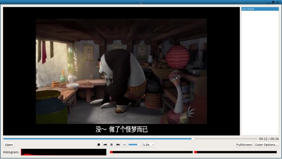

点击open按钮,选择 /forlinx/media/xm.mp4文件进行播放测试
