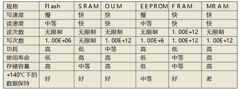

SRAM为数据访问和存储提供了一个快速且可靠的手段。由系统电源或其他备用电源(如电池)供电时,他们就具有非易失性。表1给出了几种给定的非易失性存储器存储技术的优缺点。
表1非易失性存储器比较
