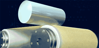

切割是将SiC晶棒沿着一定的方向切割成晶体薄片的过程。将SiC晶棒切割成翘曲度小、厚度均匀、低切损的晶片,对于后续的研磨和抛光至关重要。与传统的内圆、外圆切割相比,多线切割具有大切削速度、高加工精度、高效率和较长的寿命等优点,已广泛应用于晶片的高效切割。
多线切割示意图
多线切割工艺原理:多线切割工艺就是将晶锭按照一定的晶向,将晶锭切割成表面平整、厚度均匀一的切割片,以便于后面的研磨加工。其基本原理是优质钢线在晶锭表面高速来回运动,附着在钢丝上的切割液中的金刚石颗粒对晶锭产生剧烈摩擦,使得材料碎裂并从母体表面脱落,达到切割的效果。
