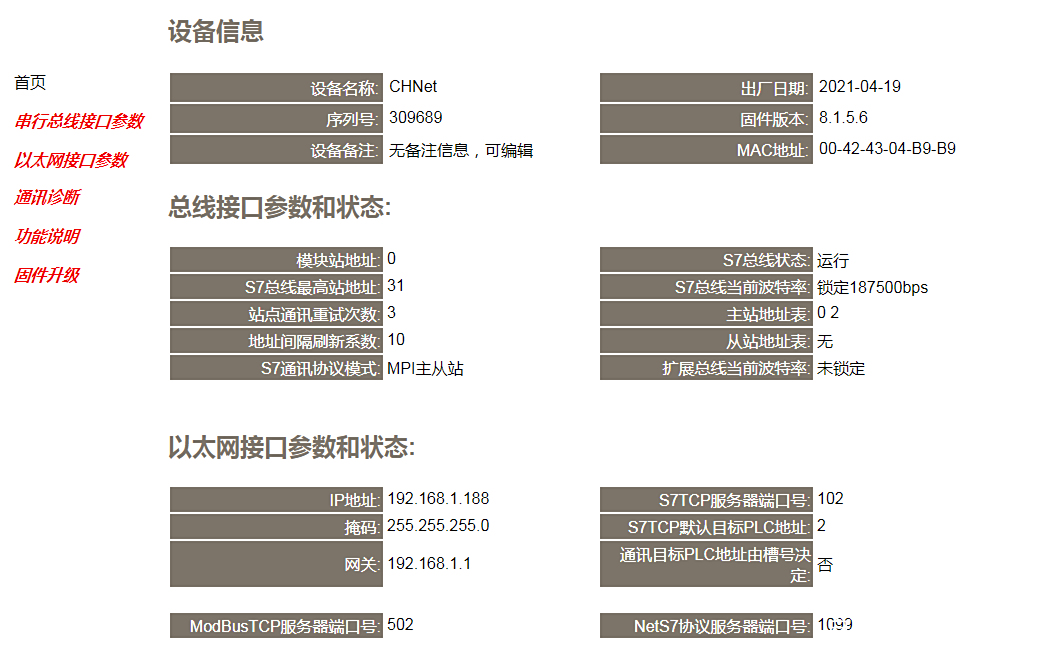

如图配模块的IP地址:192.168.1.188,端口号:102;

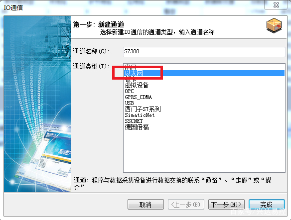

1)新建通道-选择“以太网”通讯方式,填入通道名称;

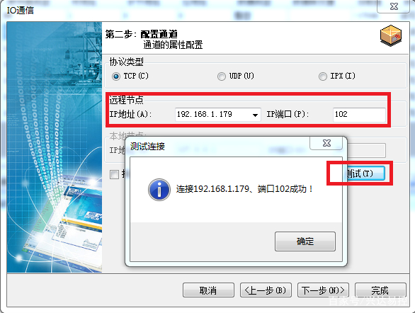

2)配置通道-远程节点中“IP地址”填入CHNet以太网模块的IP地址“192.168.1.188”, “IP地址”填入“102”,点击“测试”,完成配置;

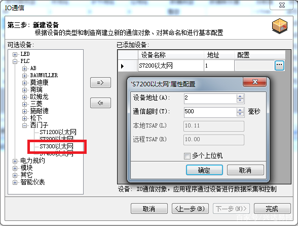

3)新建设备-在PLC中选择“西门子S7200以太网”,填入设备名称;

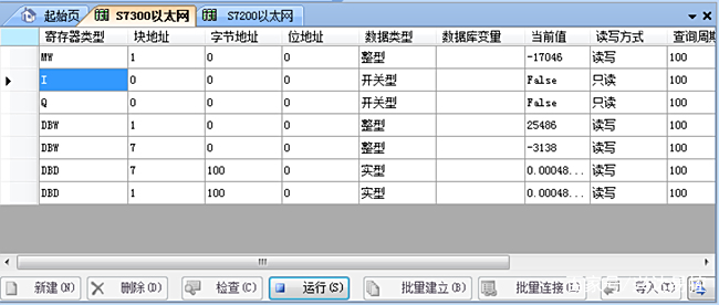

4)添加变量和测试监控;
