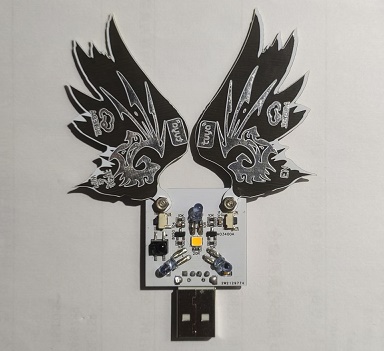

天使之翼?天使的翅膀?它究竟是什么神级玩物!

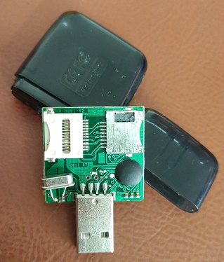

据一位开发者小伙子说到:“该创意是来自老式废弃的读卡器制作的空调遥控器,外加小夜灯功能!”
那么天使之翼在哪里呢?一起看下去
瞧瞧该名男子送女友的神仙级礼物吧~

- 老式多功能读卡器 数量:1 废物利用

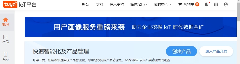

首先推荐各位发烧友们先去涂鸦平台创建设备!!当然要先登录咯!!
https://auth.tuya.com/?_source=7c8653b7bd61bf9239a1a6c12e52124d
然后进入首页后点击创建产品

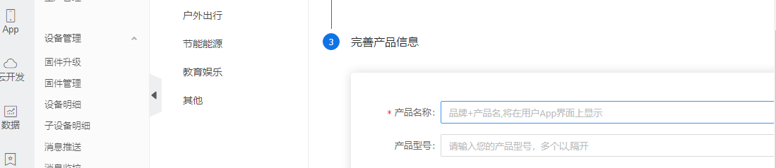

名称跟型号填自己喜欢的就行

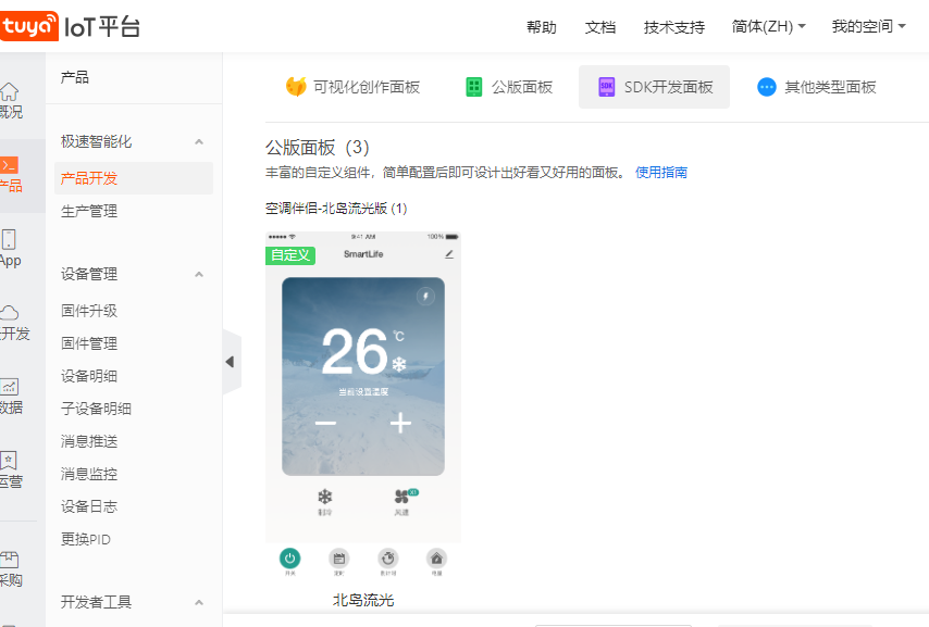

App 面板我们就选择公版里的面板,简单而又美观!也可以自定义面板和 SDK 面板,有兴趣的小伙伴可以慢慢研究,对了这里再跟大家分享一下面板是后期还可以换的!!

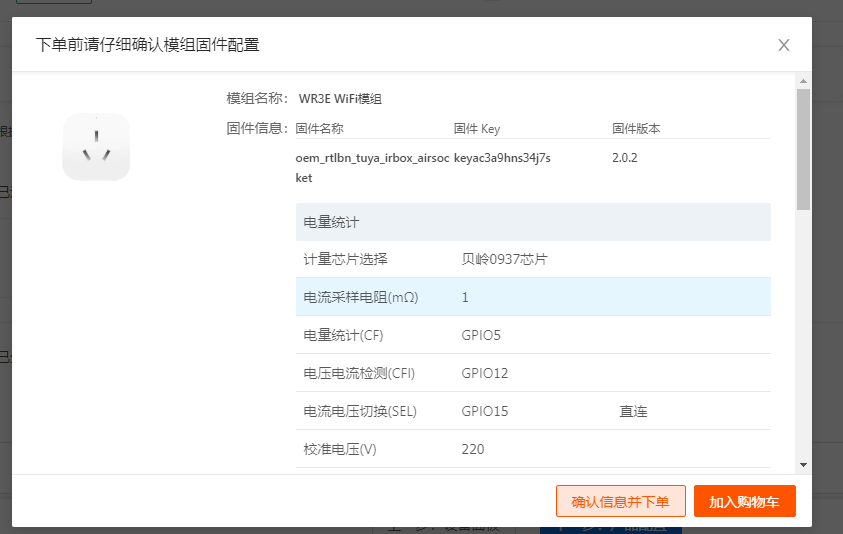

接下来是硬件调试,选择模组,边上模组有详情介绍可点击查看

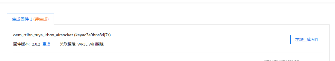

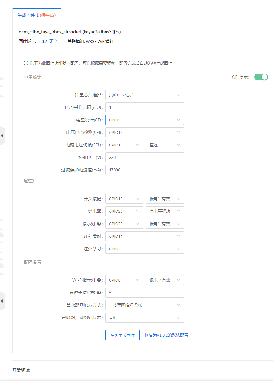

选好模组点击在线生成固件
然后就是 IO 口配置,可以自行配置每个配置栏都有可选项

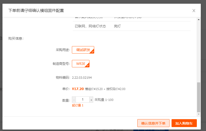

然后就是采购模组啦,50 块的券可以买 3 个模组,也可以创建 3 个不同的方案买不同的模组体验!!金额超出不分就得自掏腰包咯!!

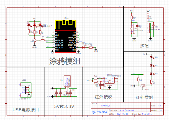

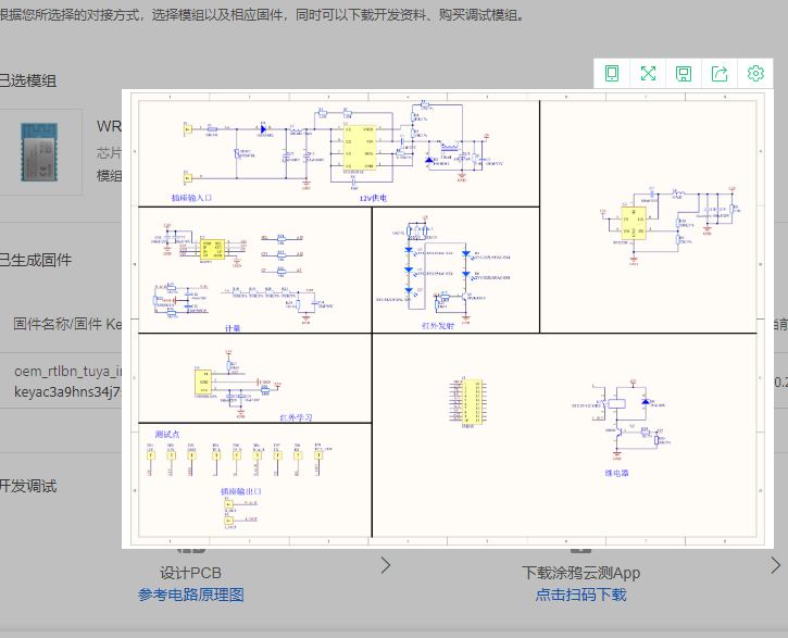

买 3 个就加购买数量,还想做别的就先加购物车。买完模组就回头看左下角的(参考电路原理图)
有了原理图就可以去PCB设计软件绘制PCB拉,这里推荐的是立创EDA我们国产软件可在线编辑,原理图就挑自己需要的功能部分进行参考绘制。绘制时要根据读卡器外壳和原有的一些布局跟尺寸进行绘制。
下面是我绘制的原理图和PCB截图

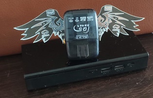

至此,这位小哥的天使之翼就制作完成,给女友创造细小生活的小惊喜,其实很简单~
