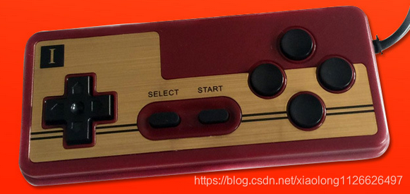

游戏手柄: 支持FC游戏手柄

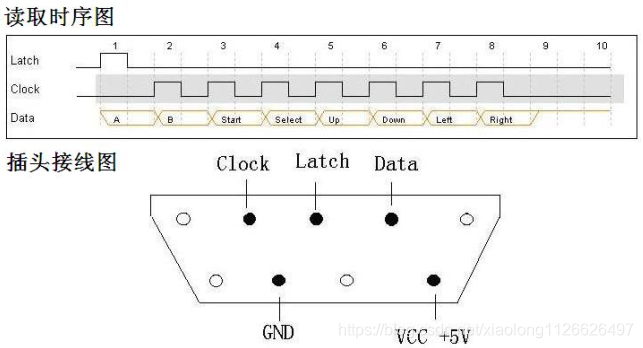

3. (非必要)FC游戏手柄一个,驱动时序很简单(后面有单独章节介绍),支持组合键,玩游戏体验感非常好。
如果不用FC游戏手柄,使用开发板几个独立按键也行,只是手感不好。

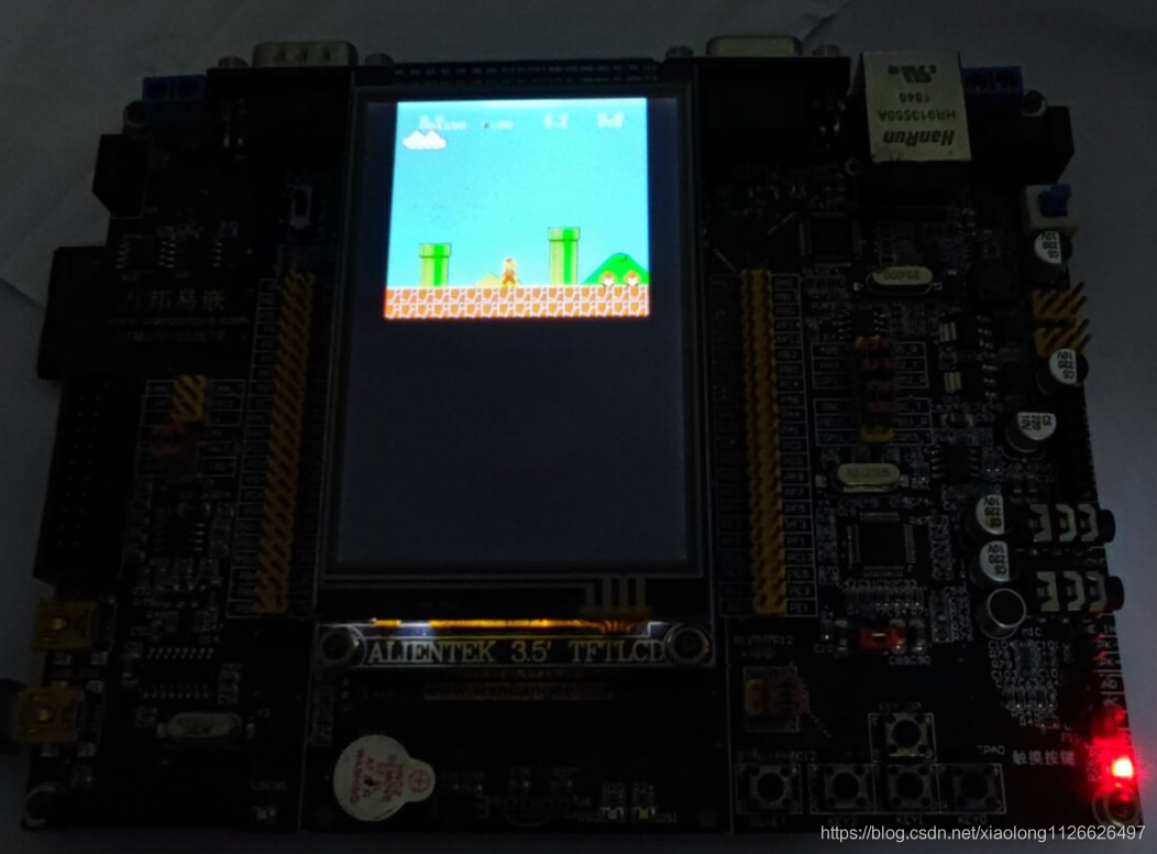

游戏体验:
STM32可以超频到128M,运行起来还是非常流畅,玩起来的感觉和正常的FC游戏机是一样的,没有卡顿,延迟。

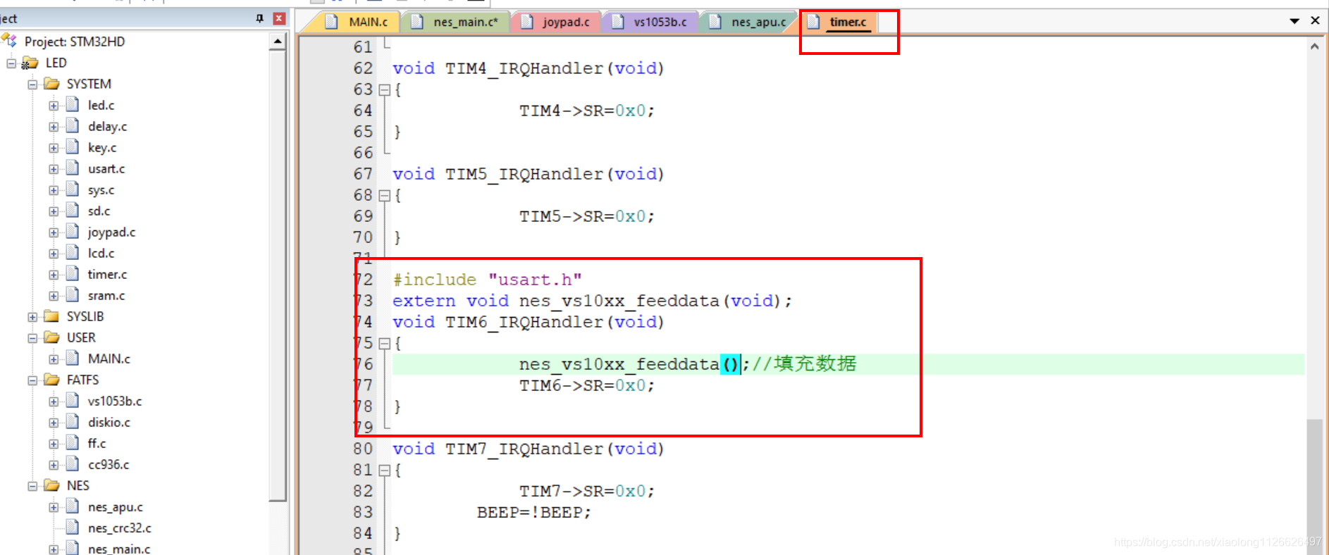

版本2: 这也是精简版的掌上游戏机,在版本1的基础之上加了VS1053模块,支持声音输出,体验感要好一点,能听到游戏声音。

二、游戏运行效果(超级玛丽示例)

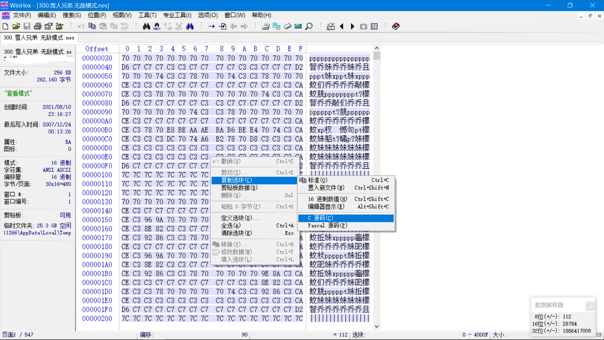

//游戏文件可以通过winhex文件生成C源码数组
extern const unsigned char nes_data1[40976];//超级玛丽游戏的文件

这两个数组是超级玛丽和魂斗罗的数据。(直接使用打开文件,使用WinHEX软件打开,全选,右键编辑,选择复制,选择C源码,复制成数组形式粘贴到keil里即可)

5.1 FC游戏手柄介绍
FC游戏手柄,大致可分为两种:一种手柄插口是 11 针的,一种是 9 针的。但 11 针的现在市面上很少了,现在几乎都是使用 9 针 FC 组装手柄,下面就是介绍的是 9 针 FC 手柄,该手柄还有一个特点,就是可以直接和DR9 的串口头对插!这样同开发板的连接就简单了。
FC 手柄的外观如图所示:
这种手柄一般有 10 个按键(实际是 8 个键值):上、下、左、右、 Start、 Select、 A、 B、 A连发、 B 连发。这里的 A 和 A 连发是一个键值,而 B 和 B 连发也是一个键值,只是连发按键当你一直按下的时候,会不停的发送(方便快速按键,比如发炮弹之类的功能)。
FC 手柄的控制电路,由 1 个 8 位并入串出的移位寄存器(CD4021),外加一个时基集成电路(NE555,用于连发)构成。不过现在的手柄,为了节约成本,直接就在 PCB 上做绑定了,所以你拆开手柄,一般是看不到里面有四四方方的 IC,而只有一个黑色的小点,所有电路都集成到这个里面了,但是他们的控制和读取方法还是一样的。
游戏上手柄数据读取时序:
从上图可看出,读取手柄按键值的信息十分简单:先 Latch(锁存键值),然后就得到了第一个按键值(A),之后在 Clock 的作用下,依次读取其他按键的键值,总共 8 个按键键值。
常规状态下,LATCH为低电平,CLK为高电平,DATA为高电平,这也是初始化端口时的状态。
单片机读取键值时序很简单,LATCH先发送一个高脉冲,数据将锁存到手柄内部的移位寄存器,然后在CLK时钟下降沿数据将从DATA低位在先连续发出。按键映射到数据的对应位上,有键按下则对应位为0,无键按下则为1.即不按任何键时,读取数据为0xFF。

nes_sound_open函数里初始化了VS1053音频设备,然后开启了定时器中断,使用定时器去调用VS1053的播放接口,在定时器中断服务器函数里完成声音数据的输出,这里声音是存放在一个全局缓冲区里,后面游戏在主循环里运行的时候会不断的向这个缓冲区填数据,定时器超时进中断就查询是否有音乐可以播放,有就播放,没有就出来。

//音频播放回调函数
void nes_vs10xx_feeddata(void)
u8 n;
u8 nbytes;
u8 *p;
if(nesplaybuf==nessavebuf)return;//还没有收到新的音频数据
if(VS1053_DREQ!=0)//可以发送数据给VS10XX
p=nesapusbuf[nesplaybuf]+nesbufpos;
nesbufpos+=32;
if(nesbufpos>APU_PCMBUF_SIZE)
nesplaybuf++;
if(nesplaybuf>(NES_APU_BUF_NUM-1))nesplaybuf=0;
nbytes=APU_PCMBUF_SIZE+32-nesbufpos;
nesbufpos=0;
}else nbytes=32;
for(n=0;n<nbytes;n++)
if(p[n]!=0)break;//判断是不是剩余所有的数据都为0?
if(n==nbytes)return;//都是0,则直接不写入VS1053了,以免引起哒哒声.
VS1053_XDCS=0;
VS1053_SPI_ReadWriteByte(p[n]);
VS1053_XDCS=1;
}nes_sound_open函数代码如下:
