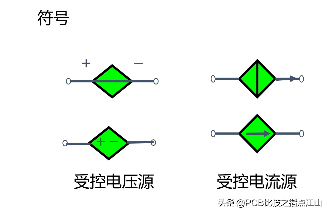

1. 定义:
电压源电压或电流源电流不是给定的时间函数,而是受电路中某个支路的电压(或电流)的控制。

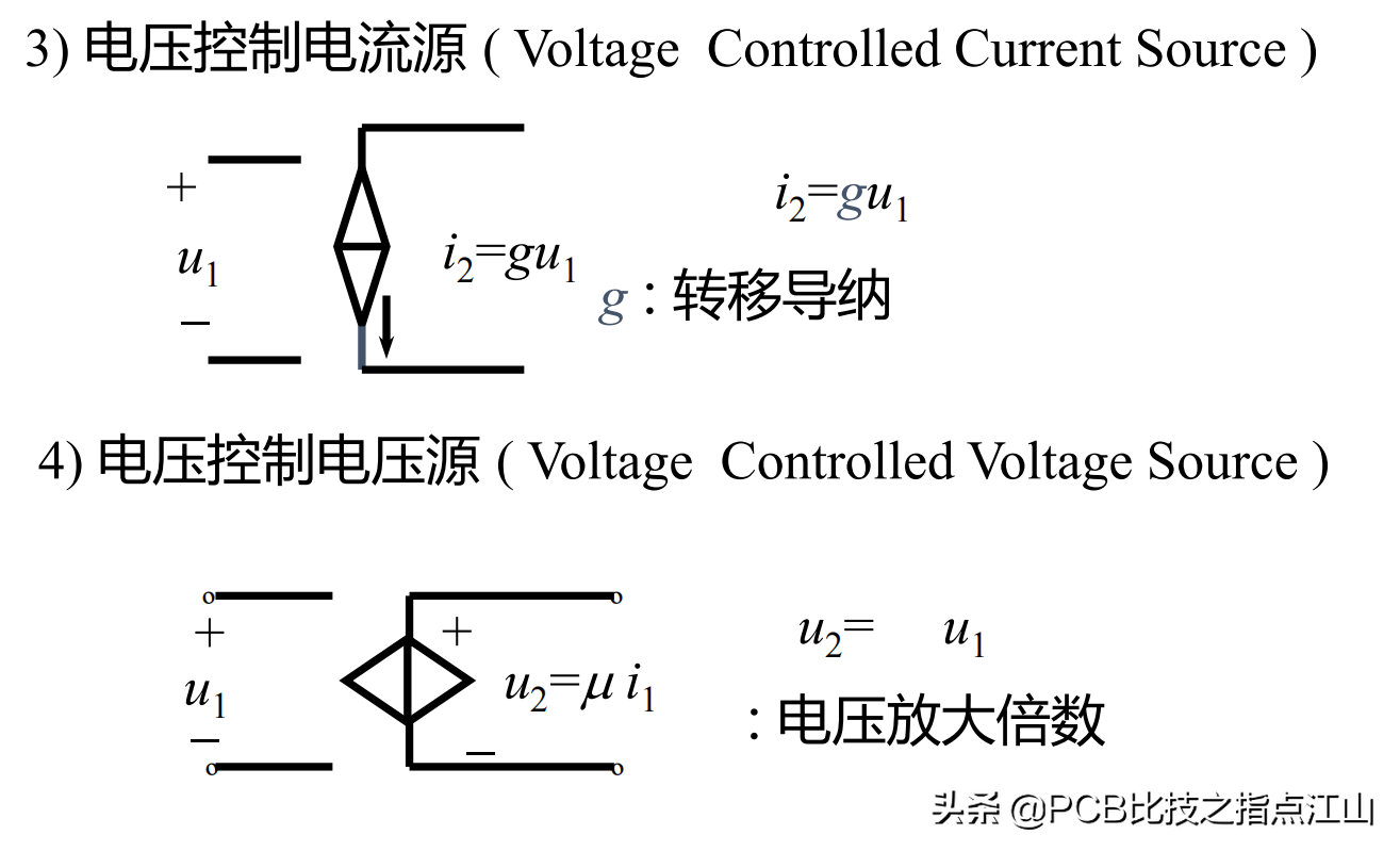

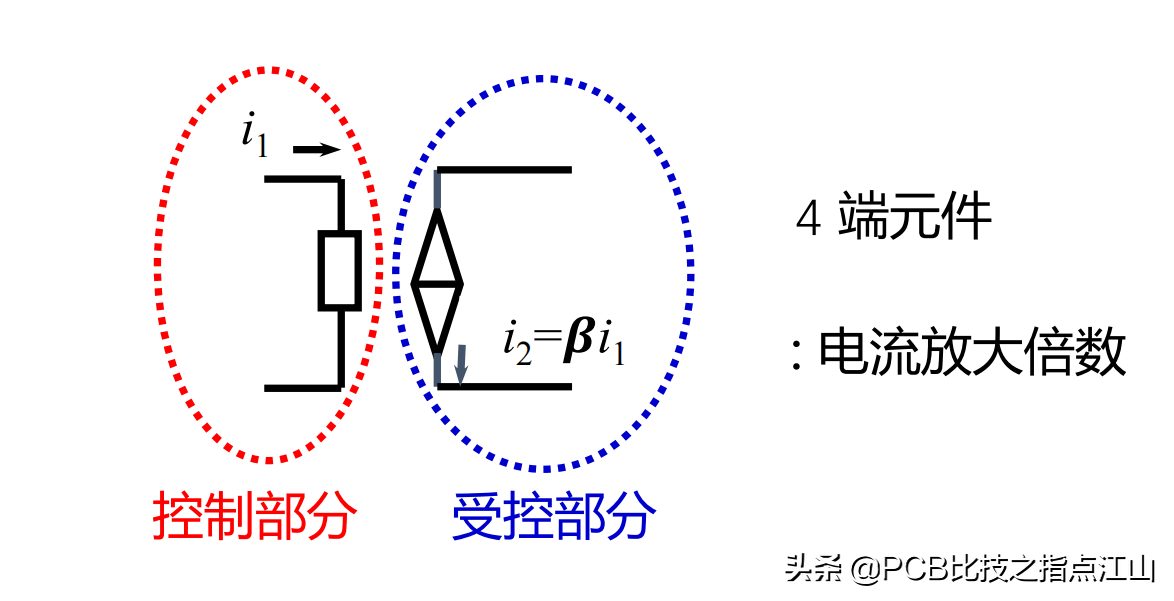

2. 分类:
受控源的控制量和被控制量可以是电压或电流;
当被控制量是电压时:受控电压源;
当被控制量是电流时:受控电流源;
4种
控制量是电压时:电压控制;
控制量是电流时:电流控制;

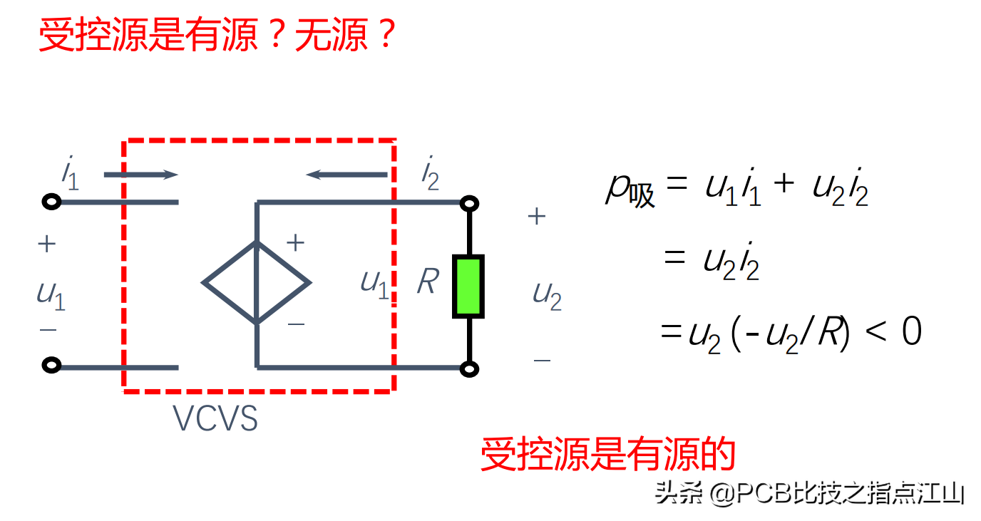

3. 受控源与独立源的比较:
1) 独立源电压(或电流)由电源本身决定,与电路中其它电压、电流无关,而受控源电压(或电流)直接由控制量决定。
2) 独立源可作为 “激励”:产生电压、电流。而受控源不能作为“激励”
3) 独立源是二端元件,而受控源是四端元件。

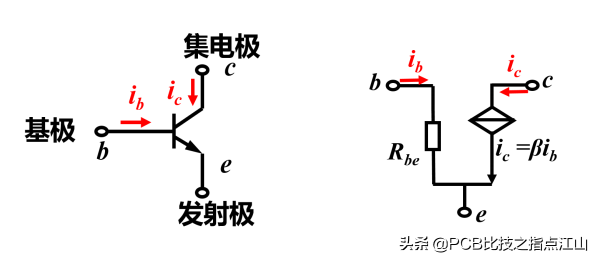

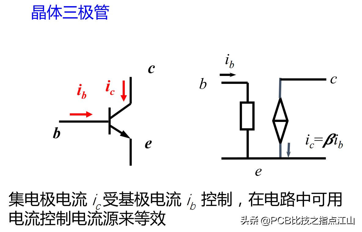

4. 受控源的工程实例:
