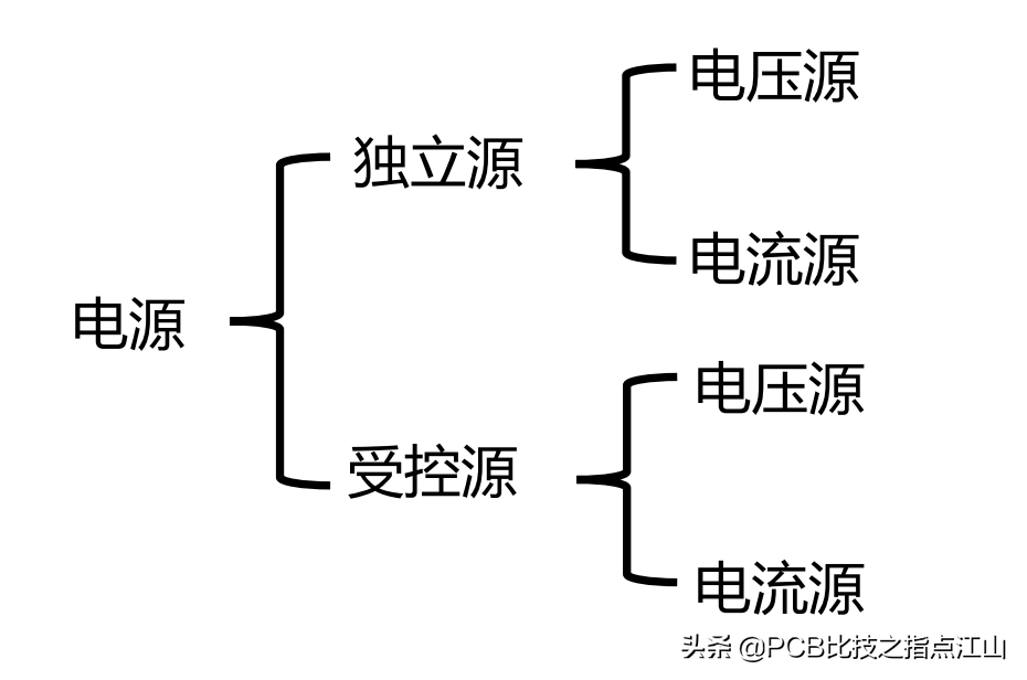

电源是向电路提供能量的有源元件,作为电路的输入,也称为激励。电源分独立源和受控源。独立源: 参数(电压或电流)由电源本身决定,与电路中其它电压、电流无关受控源: 参数(电压或电流)由控制量(电路中其它电压、电流)决定。
电源分电压源和电流源;

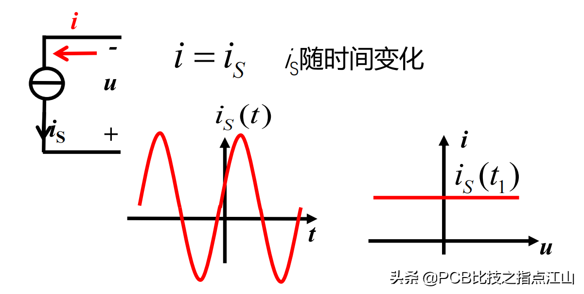

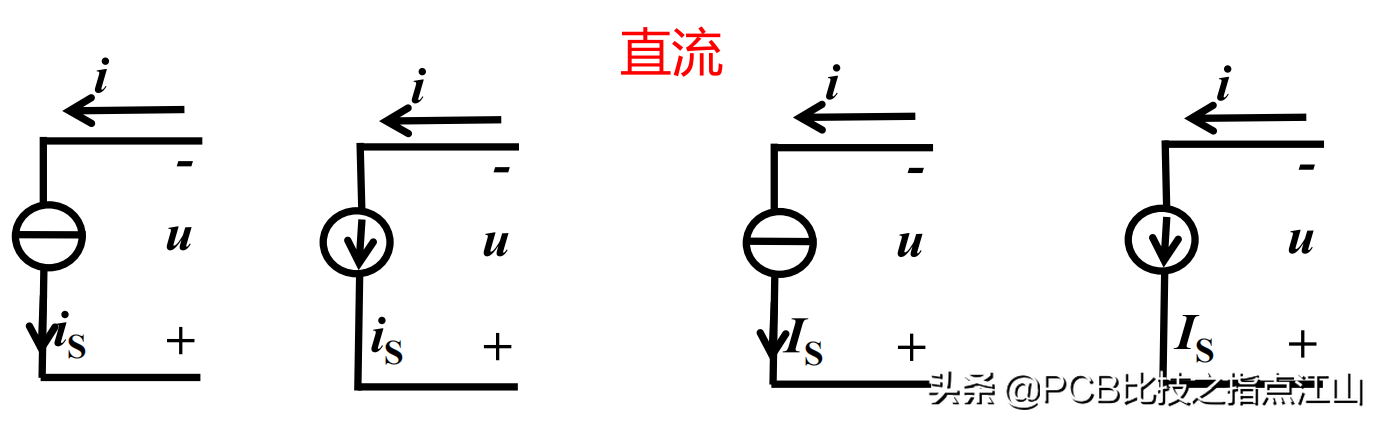

独立电流源:
若电流独立,保持固定的数值(或变化规律),不随他两端的电压变化。
1. 定义:
若电流不随它两端电压变化,保持固定的数值(或变化规律),称为理想(独立)电流源。

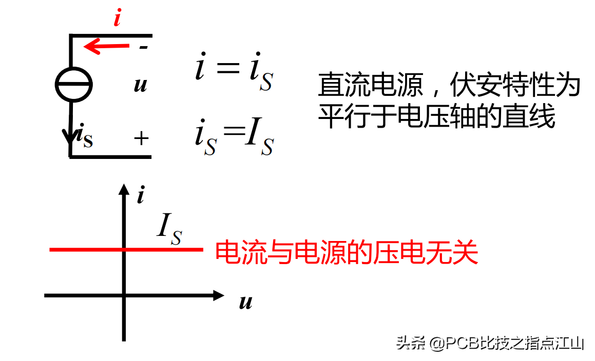

2. 理想电流源的电压、电流关系:
PCB设计电路基础讲义&独立电流源
PCB设计电路基础讲义&独立电流源
电源两端电流由电源本身决定,与外电路无关,与端电压方向、大小无关。

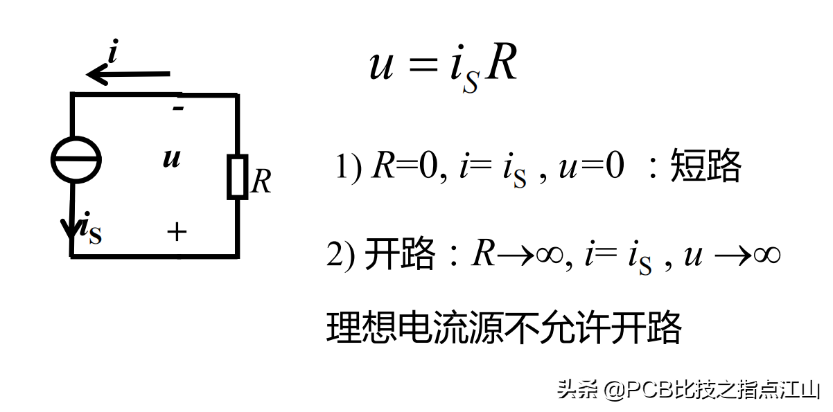

3. 理想电流源的短路与开路:
PCB设计电路基础讲义&独立电流源

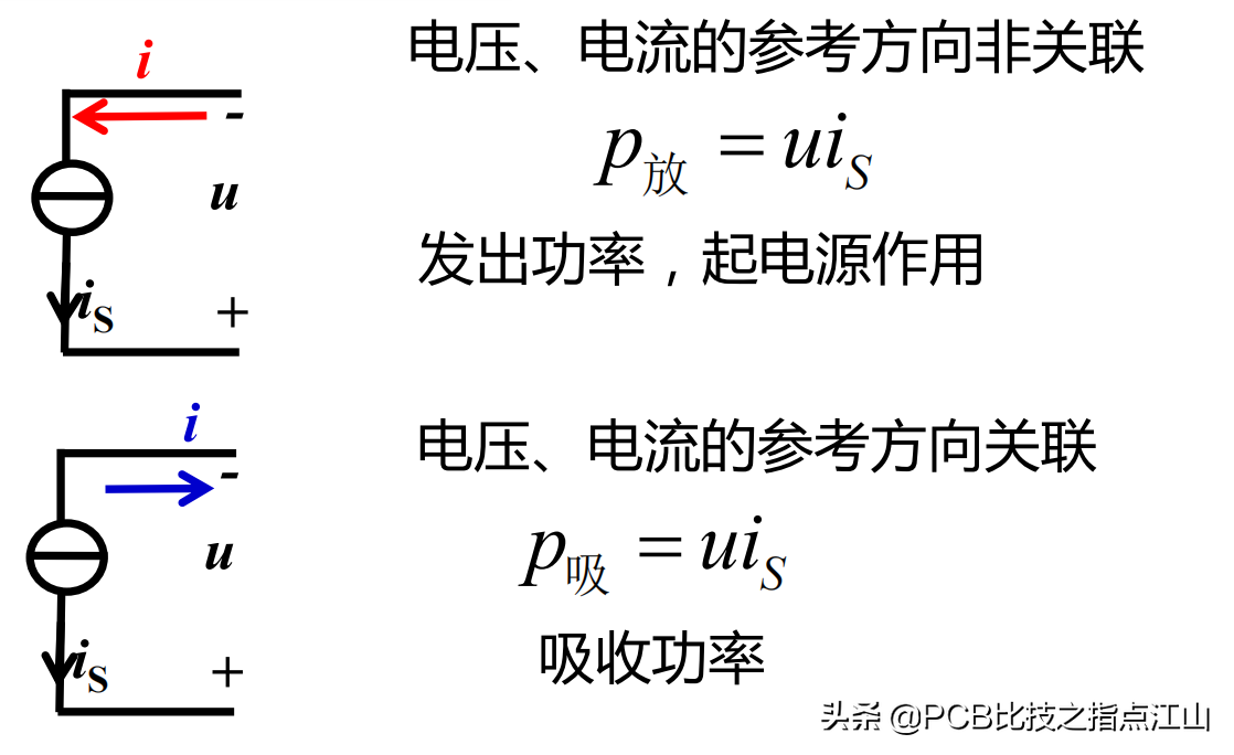

4. 理想电流源的功率:
PCB设计电路基础讲义&独立电流源
