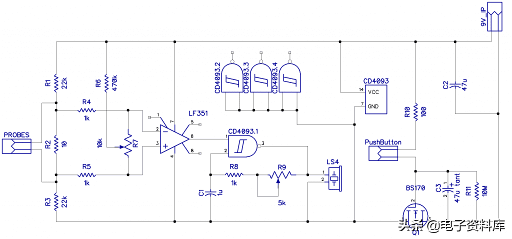

工具:毫无疑问,最好的工具是合适的连续性测试仪,我不是指万用表。当然,万用表可以测量连续性,但它们通常过于宽容。对于万用表测量来说,1Ω的电阻可能是正常的,比如说一根电源电缆,但是1Ω15A通过它会导致15V的电压降并变得非常热!
这是一个非常有用的电路,一个合适的连续性测试仪,包括一个蓄电池节电器切断电路,将给您提供非常好的服务。
R9设置蜂鸣音的音调,R7允许检测阈值排除0.3Ω以上的电阻。LS4是压电式高阻抗型。C3应为钽型。这个想法是你按下瞬间的按钮,C3被充电,保持Q1大约5分钟,同时它慢慢地流过R11。你可以摆弄这两个来获得更长的保持时间。它工作得很好,我多年来一直用同样的电池。IC不是关键的,等价物也可以。
如何排除和修理电子电路
合适的连续性测试仪
探头应首先连接到0.22至1Ω之间的电阻。调节控制装置,直到蜂鸣器发出探针之间的电阻。然后移除电阻器并使探针短路,蜂鸣器应停止。由于低电阻检测值极低,探头必须保持清洁和锋利。这个设计非常古老,可能来自无线世界或Elektor。

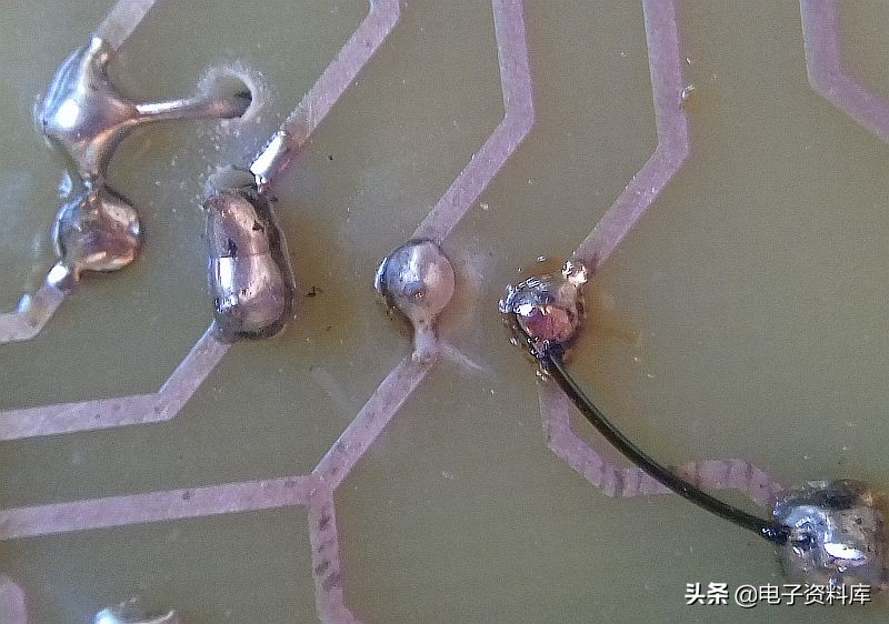

这里每个人都有自己的想法,但是经过一段时间的经验,我只使用了一种非常精细的漆包铜线,这种铜线是可焊接的(通常是粉红色或绿色,不是线圈绕组中使用的漆包铜线),绕过损坏或提升的轨道(请参见下图右下角)。任何细线都可以。如果垫子被提起,你可以试着用导线的末端做一个小的回路,或者如果你要放一个新的元件,把导线放长,弯曲它,然后用它做一个轨迹(见下面的左上角)。
如何排除和修理电子电路
一些PCB维修
有些文章建议把铜粘到电路板上,但我发现这太过分了。如果你想读更多关于它的信息,请查看在这里 .
