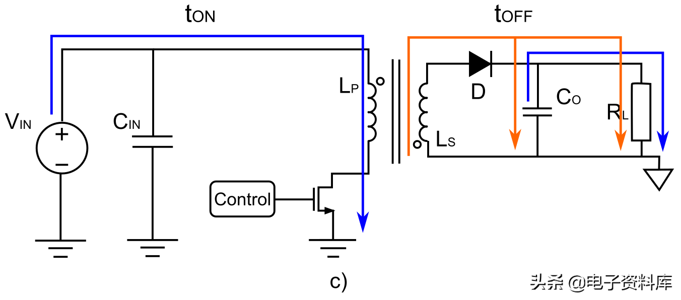

反激变换器有两个工作阶段,即tON和tOFF,这两个阶段分别根据MOSFET的开关状态来命名并控制。
在tON,期间,MOSFET导通,电流从输入端流过原边电感器,对耦合电感器进行线性充电,并在其周围产生磁场(见图1.b)。在副边,整流二极管反向偏置,从而使变压器与输出端断开连接(见图1.a)。
存储在输出电容器中的电荷负责保持负载上的电压稳定(见图2)。
在tOFF,期间,MOSFET断开,耦合电感器开始通过二极管消磁(二极管现在已直接极化)。然后,电感电流会为输出电容器充电并为负载供电。

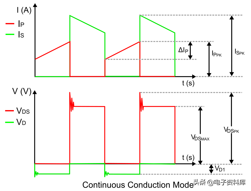

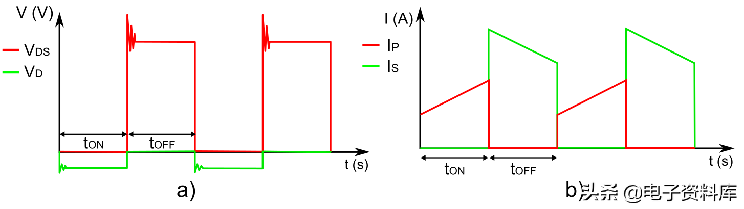

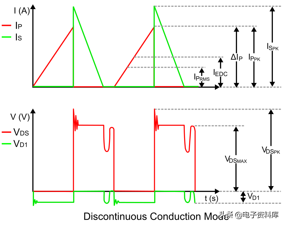

反激变换器有两种工作模式,采用何种方式取决于每个周期中电感电流的最小值。如果在电感完全放电之前MOSFET从tOFF切换到tON,则电感中的电流永远不会为零,这种操作方式称为连续导通模式(CCM)。如果tOFF持续足够长的时间使原边电感器能够完全放电,则电感电流将在一段时间内为零,此时二极管和MOSFET都处于截止状态,我们称为断续导通模式(DCM)。
CCM vs. DCM反激变换器的这两种工作模式看起来非常相似,但实际上各有优缺点。设计人员在设计过程中全面考虑这些优缺点非常重要,因为其所选的工作模式会对电源变换器的效率、变压器、调整率、EMI和成本都产生重大影响。图3和图4显示了CCM和DCM之间的区别。
效率在DCM模式下,由于二极管上没有反向恢复损耗且MOSFET为软导通,其效率要高于CCM模式。但如果占空比太小,则为原边电感充电的电流将非常高,这会降低变换器的整体效率。因此,必须为DCM选择一个合适的占空比,以发挥其优势。

调整率至于系统调整率和稳定性,DCM模式中的反激拓扑比CCM模式中的反激拓扑更易补偿。这是因为当变换器以CCM模式运行时,会出现不确定的右半平面零点(RHPZ),它会在较低频率上引入不稳定性。DCM模式则将RHPZ推到了更高的频率上,使环路更易补偿,因此可以提供比CCM更快的瞬态响应。
此外,当占空比大于0.5时,CCM反激变换器可能会产生次谐波振荡,这意味着需要进行斜率补偿。
EMI由于DCM模式会对电感器完全充电和放电,因此逻辑上其原边电流纹波要比CCM模式下大很多。电流纹波将产生一个可变信号,由于原边电流回路中不同组件类似天线的行为,该信号随后被传播,并产生显著的电磁干扰(EMI)。
另一方面,DCM反激变换器还实现了零电流开关(ZCS),这减少了整流二极管的反向恢复,从而提高了能源效率。但这种软开关会影响效率并对EMI产生重大影响,因为它必须使用快速恢复二极管来减少能量损耗,但这会在副边产生非常尖锐的电压尖峰,引起振铃,并可能导致高频差模噪声。为解决这个问题,必须采用缓冲电路来减少这些尖峰并确保符合电磁兼容性(EMC)标准和法规。
