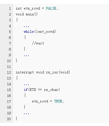

中断服务程序
    在中断服务程序中,经常会修改一些全局变量值,来作为主程序中的判断条件。例如,在串口中断服务程序中,可能会检测是否接收到了ETX(假如是消息的结束标识符)字符。如果接收到了ETX,ISR设置一个全局标志位。
    错误的做法:
    在关闭编译器优化的情况下,程序可能执行正常。然而,任何像样点而优化都会“break”这段程序。问题是编译器并不知道etx_rcvd可能被ISR中被修改。编译器只知道,表达式!ext_rcvd始终为真,你讲用于无法退出循环。结果,循环后面的代码可能被编译器优化掉。
    幸运的话,你的编译器可能会发出警告;不幸的话,(或者你不认真的查看编译器警告),你的程序无法正常执行。当然,你可以责怪编译器执行了“糟糕的优化”。
    解决方式是,将变量etx_rcvd声明为volatile,所有问题(当然,也可能是部分问题)就消失了。
