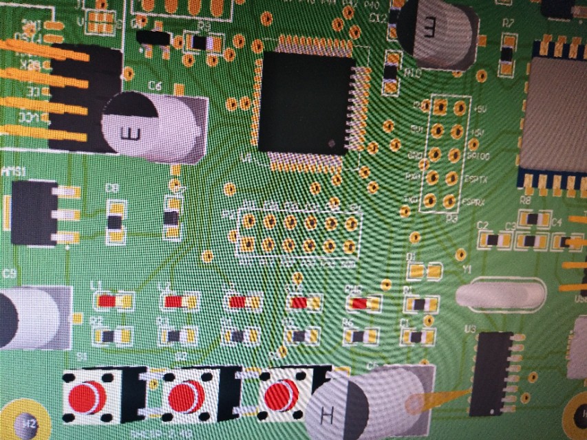

现在电路板小到剃须刀、手机充电器、大到电视机主板、电脑主板、数控控制系统电路板等等都采用了表面安装元器件。那么为什么采用这种元器件呢?我认为有以下几点。第一是采用这种SMT元器件可实现微型化。我们维修电路pCB板时就会发现在SMT元器件的电极上,有些焊端完全没有引线,有些只有非常短小的引线、相邻电极间的间距比传统双列直插式(DIP)集成电路的引线间距(2.54mm)小很多,目前在SMT元器件中其引脚间距己达到0.3mm。在集成度相同的情况下,SMT元器件的体积要比传统的穿孔插装技术(THT)元器件小60%∽90%,其质量也减少60%∽90%。

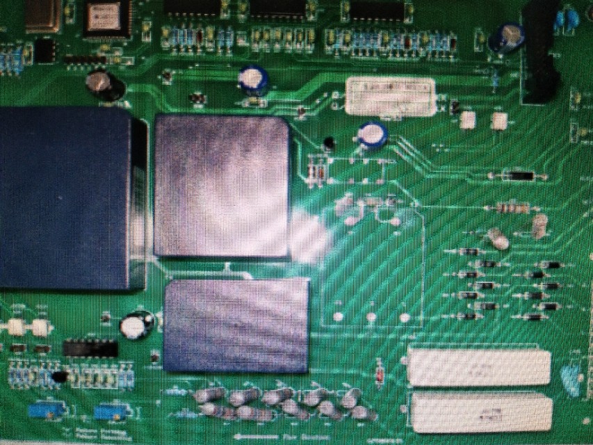

第二点是采用表面安装元件(SMT)的原因是大大提高了电气性能。因为这种安装元件降低了寄生引线和导体电感,与此同时提高了电阻器、电容器、二极管以及其它元器件的特性。使传输延迟小,信号传输速度加快,同时消除了射频干扰。总之采用这种元件使电路的高频特性更好,工作速度更快,噪声更低!

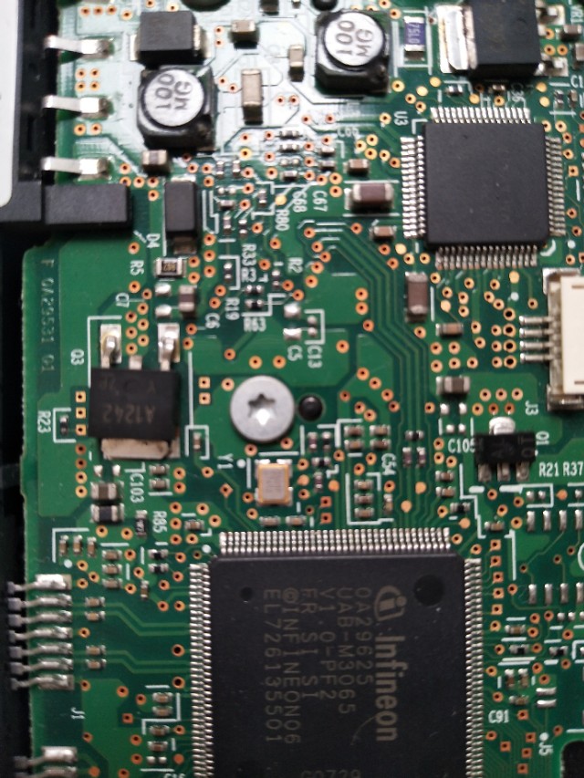

第三点是采用SMC和SMD这种元器件安装很容易实现自动化、大批量、高效率生产。我们知道由于片状元件外形的标准化、系列化和焊接条件的一致性。在焊接时运用了先进的高速贴片机,使表面安装的自动化程度极高,使生产效率也大大提高!
