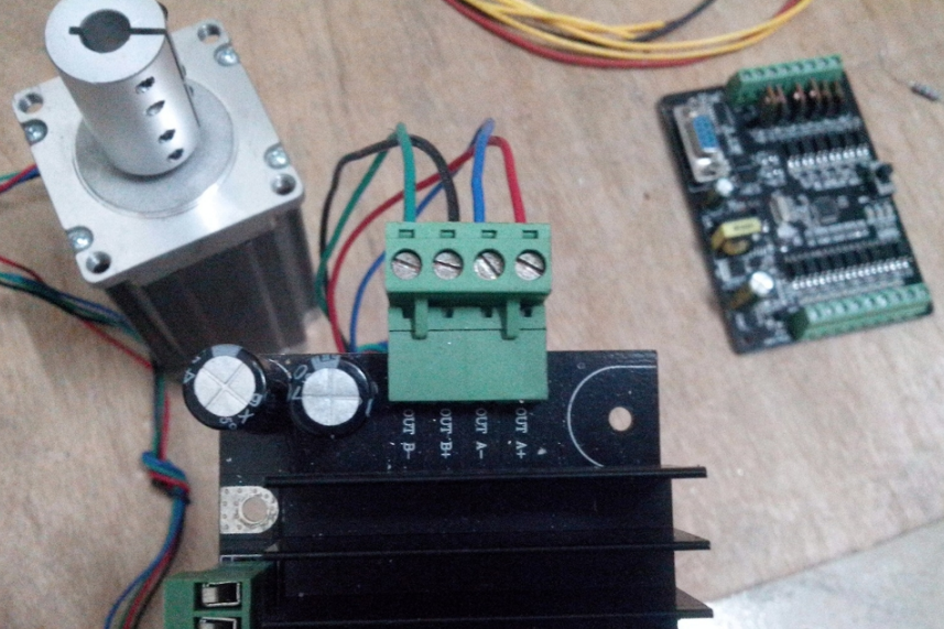

步进电机及驱动器
步进电机工作原理以前讲过,现在再简要说一下:步进电机属于控制类电机,它是将脉冲信号转换成一个转动角度的电机,在非超载的情况下,电机的转速、停止的位置只取决于脉冲信号的频率和脉冲数,主要应用在自动化仪表、机器人、自动生产流水线、空调扇叶转动等设备。每来一个脉冲,电机就选转一个角度,步进电机的运行,需要脉冲输入。步进电机分为反应式、永磁式和混合式三种。反应式步进电机:结构简单成本低,但是动态性能差、效率低、发热大、可靠性难以保证,所以现在基本已经被淘汰。永磁式步进电机:动态性能好、输出力矩较大,但误差相对来说大一些,因其价格低广泛应用于消费性产品。混合式步进电机:综合了反应式和永磁式的优点,力矩大、动态性能好、步距角小,精度高,但是结构相对来说复杂,价格也相对高,主要应用于工业。
