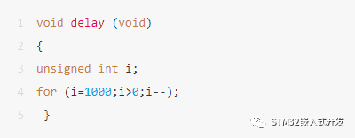

  • 延时函数
    通常使用的延时函数均采用自加的形式:
void delay (void){unsigned int i;for (i=0;i<1000;i++);}
    将其改为自减延时函数:
    两个函数的延时效果相似,但几乎所有的C 编译对后一种函数生成的代码均比前一种代码少1~3 个字节,因为几乎所有的MCU 均有为0转移的指令,采用后一种方式能够生成这类指令。在使用while 循环时也一样,使用自减指令控制循环会比使用自加指令控制循环生成的代码更少1~3 个字母。
    但是在循环中有通过循环变量“i”读写数组的指令时,使用预减循环时有可能使数组超界,要引起注意。
