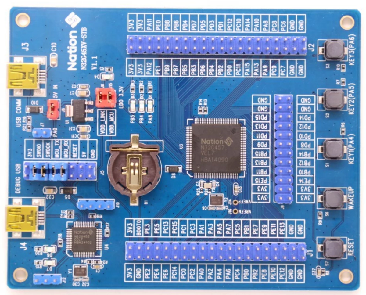

  • MCU主控 :N32G457本次使用的MCU主控来自国民科技的32位高性能MCU,以下是它的板载资源介绍:
    在我设计的这个系统中,我主要使用其UART1(debug功能)、UART2(连接ESP8266)、UART3(连接语音播报模块)、还有6个GPIO(用于接入各类传感器的输入及告警信息的输出)。
    我的硬件实物连接图如下所示:
