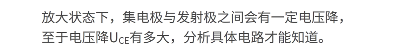

当三极管****结正偏,集电结反偏,三极管就会进入放大状态。
在放大状态下,三极管就相当于是一个受控制的水龙头,水龙头流出水流的大小受开关(基极)控制,开关拧大一点,流出的水就会大一点。
也就是放大状态下,基极的电流大一点,集电极的电流也会跟着变大!并且ic与ib存在一定比例关系,ic = β ib,β是直流电流放大系数,表示三极管放大能力的大小。
image.png图片
