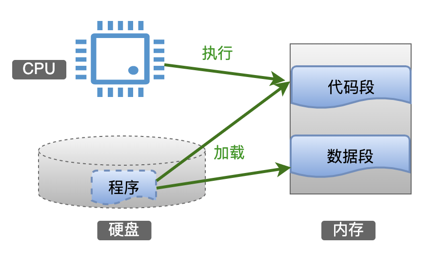

我们编写一个程序源文件之后,编译得到的二进制可执行文件存放在电脑的硬盘上,此时它是一个静态的文件,一般称之为程序
当这个程序被启动的时候,操作系统将会做下面几件事情:
  1. 把程序的内容(代码段、数据段)从硬盘复制到内存中;
  2. 创建一个数据结构PCB(进程控制块),来描述这个程序的各种信息(例如:使用的资源,打开的文件描述符...);
  3. 在代码段中定位到入口函数的地址,让CPU从这个地址开始执行。
当程序开始被执行时,就变成一个动态的状态,一般称之为进程
内存分为:物理内存和虚拟内存。操作系统对物理内存进行管理、包装,我们开发者面对的是操作系统提供的虚拟内存。
这2个概念不妨碍文章的理解,因此就统一称之为内存。

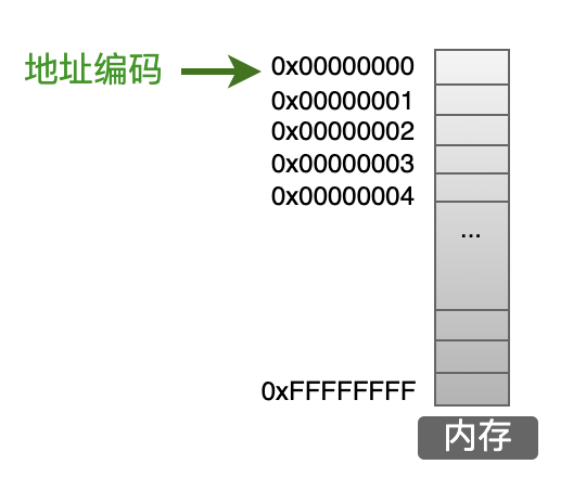

在我们的程序中,通过一个变量名来定义变量、使用变量。变量本身是一个确确实实存在的东西,变量名是一个抽象的概念,用来代表这个变量。

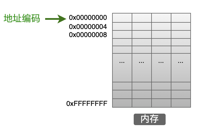

那么,我们定义一个变量之后,这个变量放在哪里呢?那就是内存的数据区。内存是一个很大的存储区域,被操作系统划分为一个一个的小空间,操作系统通过地址来管理内存。
内存中的最小存储单位是字节(8个bit),一个内存的完整空间就是由这一个一个的字节连续组成的。在上图中,每一个小格子代表一个字节,但是好像大家在书籍中没有这么来画内存模型的,更常见的是下面这样的画法:
也就是把连续的4个字节的空间画在一起,这样就便于表述和理解,特别是深入到代码对齐相关知识时更容易理解。

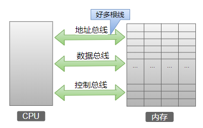

我们平时所说的计算机是32位、64位,指的是计算机的CPU中寄存器的最大存储长度,如果寄存器中最大存储32bit的数据,就称之为32位系统。
在计算机中,数据一般都是在硬盘、内存和寄存器之间进行来回存取。CPU通过3种总线把各组成部分联系在一起:地址总线、数据总线和控制总线。地址总线的宽度决定了CPU的寻址能力,也就是CPU能达到的最大地址范围
刚才说了,内存是通过地址来管理的,那么CPU想从内存中的某个地址空间上存取一个数据,那么CPU就需要在地址总线上输出这个存储单元的地址。假如地址总线的宽度是8位,能表示的最大地址空间就是256个字节,能找到内存中最大的存储单元是255这个格子(从0开始)。即使内存条的实际空间是2G字节,CPU也没法使用后面的内存地址空间。如果地址总线的宽度是32位,那么能表示的最大地址就是2的32次方,也就是4G字节的空间。
【注意】:这里只是描述地址总线的概念,实际的计算机中地址计算方式要复杂的多,比如:虚拟内存中采用分段、分页、偏移量来定位实际的物理内存,在分页中还有大页、小页之分,感兴趣的同学可以自己查一下相关资料。

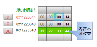

1. const属性
const标识符用来表示一个对象的不可变的性质,例如定义:
const int b = 20;
在后面的代码中就不能改变变量b的值了,b中的值永远是20。同样的,如果用const来修饰一个指针变量:
int a = 20;
  int b = 20;
  int * const p = &a;
内存模型如下:
这里的const用来修饰指针变量p,根据const的性质可以得出结论:p在定义为变量a的地址之后,就固定了,不能再被改变了,也就是说指针变量pa中就只能存储变量a的地址0x11223344。如果在后面的代码中写p = &b;,编译时就会报错,因为p是不可改变的,不能再被设置为变量b的地址。
但是,指针变量p所指向的那个变量a的值是可以改变的,即:*p = 21;这个语句是合法的,因为指针p的值没有改变(仍然是变量c的地址0x11223344),改变的是变量c中存储的值。

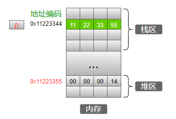

3.2 野指针:地址已经失效的指针
我们都知道,函数中的局部变量存储在栈区,通过malloc申请的内存空间位于堆区,如下代码:
int *p = (int *)malloc(4);
  *p = 20;
内存模型为:
在堆区申请了4个字节的空间,然后强制类型转换为int*型之后,赋值给指针变量p,然后通过*p设置这个地址中的值为14,这是合法的。如果在释放了p指针指向的空间之后,再使用*p来操作这段地址,那就是非常危险了,因为这个地址空间可能已经被操作系统分配给其他代码使用,如果对这个地址里的数据强行操作,程序立刻崩溃的话,将会是我们最大的幸运!
  *p = 20;
  free(p);
  // 在free之后就不可以再操作p指针中的数据了。
  p = NULL;  // 最好加上这一句。

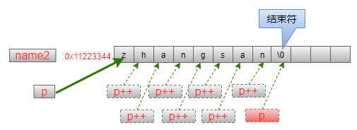

2. 字符串指针
字符串在内存中的表示有2种:
  1. 用一个数组来表示,例如:char name1[8] = "zhangsan";
  2. 用一个char *指针来表示,例如:char *name2 = "zhangsan";
name1在内存中占据8个字节,其中存储了8个字符的ASCII码值;name2在内存中占据9个字节,因为除了存储8个字符的ASCII码值,在最后一个字符'n'的后面还额外存储了一个'\0',用来标识字符串结束
对于字符串来说,使用指针来操作是非常方便的,例如:变量字符串name2:
  char *p = name2;
  while (*p != '\0')
   printf("%c ", *p);
   p = p + 1;
在while的判断条件中,检查p指针指向的字符是否为结束符'\0'。在循环体重,打印出当前指向的字符之后,对指针比那里进行自增操作,因为指针p所指向的数据类型是char,每个char在内存中占据一个字节,因此指针p在自增1之后,就指向下一个存储空间。
也可以把循环体中的2条语句写成1条语句:
printf("%c ", *p++);

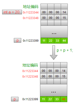

假如一个指针指向的数据类型为int型,那么执行p = p + 1;之后,指针p中存储的地址值将会增加4,因为一个int型数据在内存中占据4个字节的空间,如下所示:
