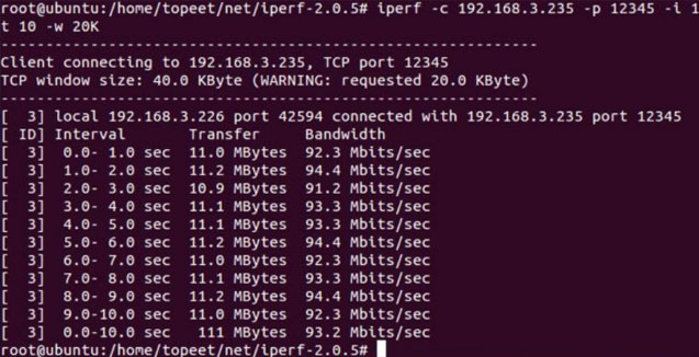

TCP 测试,我们将开发板作为服务端,PC 上的 Ubuntu 作为客户端。开发板上打开“iperf ”应用,在其中输入“iperf -s -p 12345 -i 1 -M ”开服器服务端,进行监听。主要要先打开服务器,后连接。打开 PC 的 Ubuntu 控制台,进入“iperf-2.0.5”,输入命令“iperf -c 192.168.3.231 -p 12345 -i 1 -t 10 -w 20K”, 如下图所示。红色部分为作者开发板的 IP,用户要根据实际情况替换。下边的是参数介绍:
网络网速结果,如下图所示。
