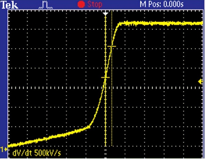

在进行工用电源设计的时候,电源设计人员和电子工程师们需要借助示波器来测量该工业电源的电压和电流相对于时间的变化速率,这个测量也称为进行dv/dt和di/dt光标测量。工程师们都知道,如果电源的电压和电流相对于时间的变化速率太高的话,会损坏发动机和其它设备,而反之,如果速率太氏会使设备运行效率达不到预期水平。而现在有一些 示波器 只能测量其上升时间和下降时间,然后由操作人员把测量结果转换成正确的单位。这样操作起来比较繁琐,增加工作量,而且还容易出错。
使用TPS2000B系列泰克示波器进行dv/dt和di/dt光标测量
TPS2000B系列泰克示波器

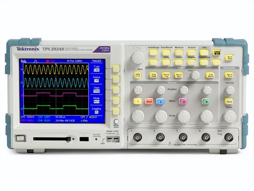

因此,执行dv/dt 和 di/dt 光标测量,泰克示波器 华南地区授权一级代理商 零式未来 推荐大家使用 TPS2000B系列 示波器 来进行工业电源的电压和电流相对于时间的变化速率的测量。我们 泰克TPS2000B系列 隔离示波器 在配备TPS2PWR1电源测量和分析软件时,可以使用dv/dt和di/dt光标进行这些测量。而且,使用TPS2000B系列 示波器 测量出来的结果还会以正确的dv/dt或di/dt度量单位自动提供。此外,用户可以把光标放在波形中任意两点上,获得dv/dt或di/dt 测量,而不必象上升时间和下降时间测量那样,依赖波形上的预定点。那么,具体应该如何操作呢?
TPS2000B系列泰克示波器
如果要进行这一项测量,除了要用到我们泰克示波器 TPS2000B系列 之外,还需要配合使用电压探头和电流探头才行,先用电压谈谈获得dv/dt读数,然后再使用电流探头,获得di/dt读数。再一切准备就绪之后,进行下述操作:第一步、先插入TPS2PWR1电源分析应用模块,然后按下TPS2000B系列 示波器 的开机键开机。第二步、再按下 示波器 前面板上的CURSOR 按钮。第三步、按下 TPS2000B 侧面菜单中的Type按钮,把想要的光标类型设置成时间。第四步、再使用多功能旋钮,确定光标位置。第五步、按下侧面菜单中的 Cursor 2 按钮,选择另一个光标。第六步、也是最后一步,使用 泰克示波器 TPS2000B系列的多功能旋钮,确定第二个光标位置即可完成操作。
