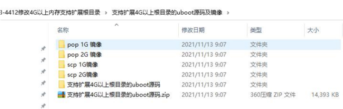

1、 本文档配套的资料里面提供了支持可以扩展 4G 以上文件系统的 uboot 镜像和 uboot 源码,如下所示:
2、 将上一步骤提供的 uboot 镜像(一定要确定自己核心板的类型,选择对应的镜像)烧写到开发板中

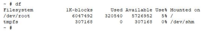

烧不进去系统),系统烧写进去后,如下图所示,输入 df 命令查看。
5、 此时文件系统已经扩展为 6G,因为默认文件系统稍微占用了点,可利用的空间比 6G 小。那么 6G 的
