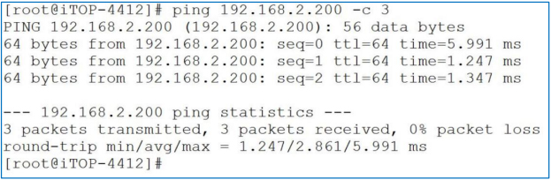

首先确保开发板和虚拟机 Ubuntu 可以 ping 通,如下图所示,作者虚拟机的 IP 为“192.168.2.200”
通过开发板可以 ping 通 Ubuntu。

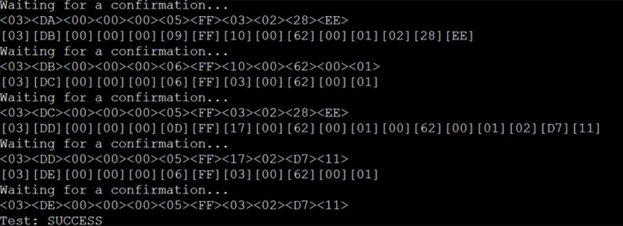

在虚拟机 Ubuntu 上运行客户端程序“./random-test-client”,运行完毕如下图所示
服务端运行完毕,如下图所示。
至此,modbus 的移植和测试完成。
