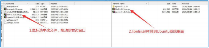

使用ssh 上传本压缩包里面的“libnl-3.2.25.tar.gz”到Ubuntu 系统(与上面的 openssl 在同一个目录下),如图所示:

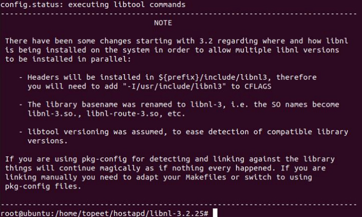

然后我们在终端输入“./configure --host= arm-linux --prefix=$(pwd)/install --enable-shared
--enable-static CC=arm-linux-gnueabihf-gcc”命令。
--prefix=$(pwd)/install:指定编译出来的库存放的路径(当前目录下的install 文件夹)
运行结果如图所示:

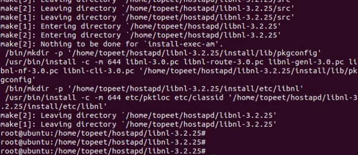

然后我们在终端输入“make install”命令,安装编译生成的库文件到当前目录的“install” 文件夹,
如图所示:
