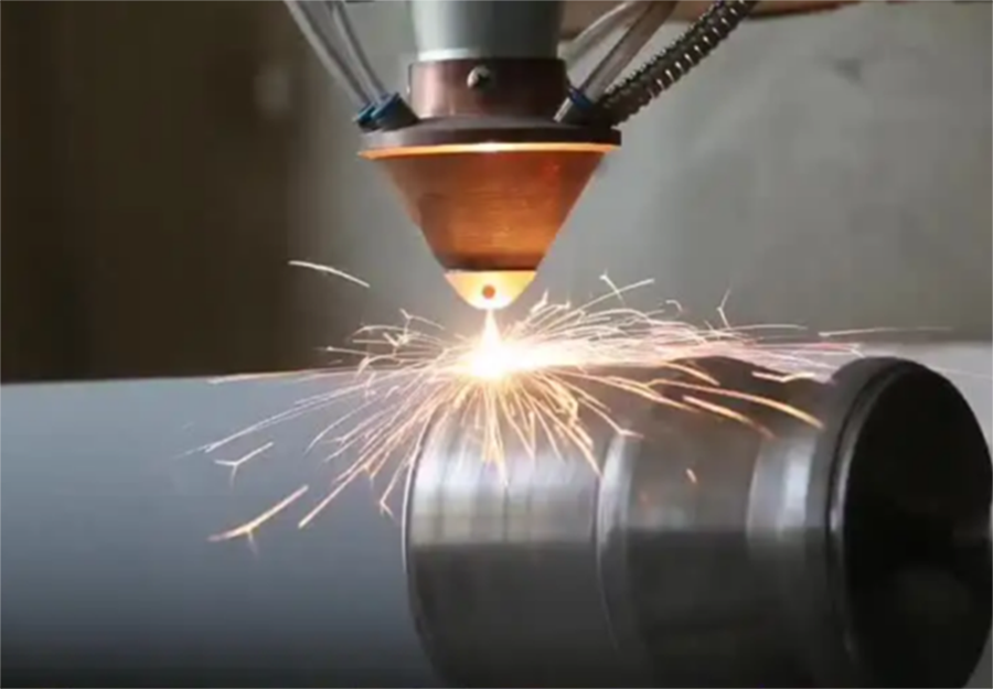

激光熔覆是一种表面改性技术,又叫激光熔敷或激光包覆,采用高能量激光作为热源,合金粉末作为焊材,通过激光与合金粉末同步作用于金属表面,快速熔化形成熔池,再快速凝固形成致密、均匀并且厚度可控的冶金结合层。可显著改善金属表面的耐磨、耐蚀、耐热、抗氧化等性能。

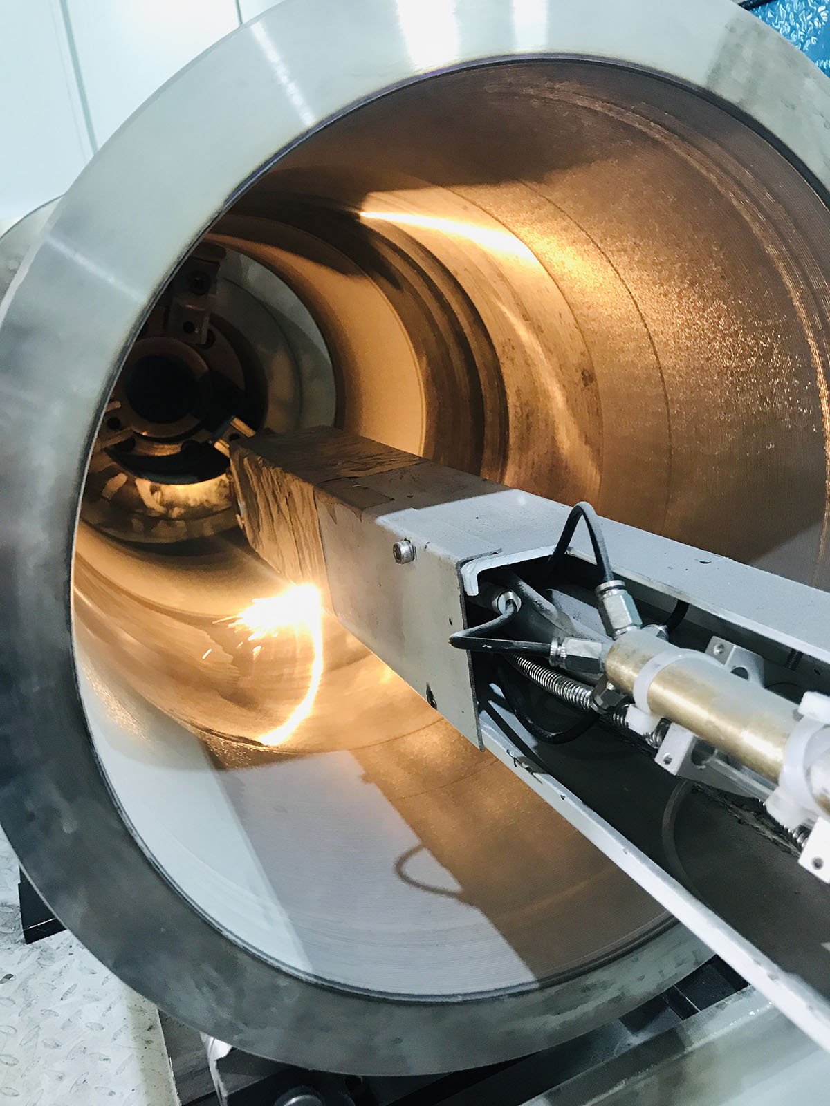

  端口内孔激光修复
