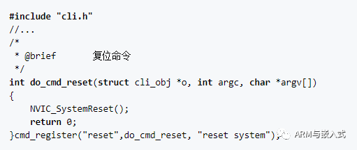

task_register("cli", cli_task_process, 10); /*注册命令行任务*/命令注册以复位命令为例(参考cmd_devinfo.c):
