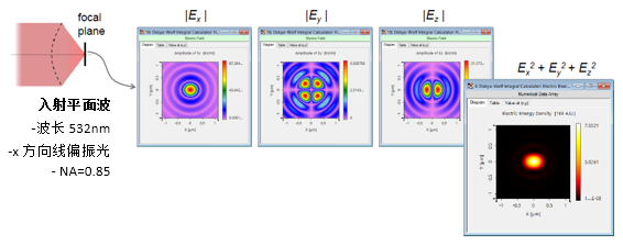

众所周知,Debye-Wolf积分可用于以半解析的方式计算焦平面附近的矢量场。Debye-Wolf积分通常用作分析高数值孔径显微镜成像情况的基本工具。 基于理想化模型,因此不需要精确的镜头规格即可进行计算。 该案例将说明如何在VirtualLab中使用Debye-Wolf积分计算器。

•我们直接单击计算器,然后选择Debye Wolf积分计算器。•接下来,我们分别设置光源,光学设置和数值参数。
 光源-入射场
• 此处的波长设置为532 nm。• 全局偏振设置为线性。角度0表示场矢量在x轴上。• 也可以选择其他类型的偏振,如圆偏振、椭圆偏振和通过琼斯矢量设置的一般性输入。• 输入场的形状是Debye-Wolf积分中定义的圆形。
 光学装置参数
• 聚焦区域的折射率由材料的复折射率的实部得出,即不考虑吸收。• 数值孔径设置为0.85。• 焦距设置为10毫米。• 从焦平面到探测场的距离设置为0微米。
 数值设置
• 直接设置场大小,或单击“估计场大小”按钮在VirtualLab中进行估计。• 采样点是指对空间域中的结果场进行采样。• “方向数”是指整个数值孔径在角域中的采样点。• 单击创建结果,显示电场和能量密度。
 近焦平面的电场和能量密度
