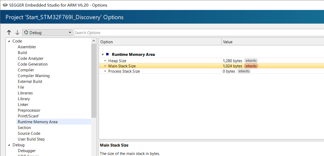

在Segger Embedded Studio中,Cortex-M的应用中main()使用的堆栈通常被命名为stack,可以通过工程options菜单进行堆栈配置,无需直接更改链接器文件。
