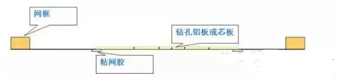

2.1 用铝片塞孔、固化、磨板后进行图形转移
此工艺流程用数控钻床,钻出须塞孔的铝片,制成网版,进行塞孔,保证导通孔塞孔饱满,塞孔油墨塞孔油墨,也可用热固性油墨,其特点必须硬度大,树脂收缩变化小,与孔壁结合力好。工艺流程为:前处理→ 塞孔→磨板→图形转移→蚀刻→板面阻焊 。用此方法可以保证导通孔塞孔平整,热风整平不会有爆油、孔边掉油等质量问题,但此工艺要求一次性加厚铜,使此孔壁铜厚达到客户的标准,因此对整板镀铜要求很高,且对磨板机的性能也有很高的要求,确保铜面上的树脂等彻底去掉,铜面干净,不被污染。许多PCB厂没有一次性加厚铜工艺,以及设备的性能达不到要求,造成此工艺在PCB厂使用不多。
2.2 用铝片塞孔后直接丝印板面阻焊
此工艺流程用数控钻床,钻出须塞孔的铝片,制成网版,安装在丝印机上进行塞孔,完成塞孔后停放不得超过30分钟,用36T丝网直接丝印板面阻焊,工艺流程为:前处理——塞孔——丝印——预烘——曝光一显影——固化 用此工艺能保证导通孔盖油好,塞孔平整,湿膜颜色一致,热风整平后能保证导通孔不上锡,孔内不藏锡珠,但容易造成固化后孔内油墨上焊盘,造成可焊性不良;热风整平后导通孔边缘起泡掉油,采用此工艺方法生产控制比较困难,须工艺工程人员采用特殊的流程及参数才能确保塞孔质量。
2.3 铝片塞孔、显影、预固化、磨板后进行板面阻焊
用数控钻床,钻出要求塞孔的铝片,制成网版,安装在移位丝印机上进行塞孔,塞孔必须饱满,两边突出为佳,再经过固化,磨板进行板面处理,其工艺流程为:前处理——塞孔一预烘——显影——预固化——板面阻焊由于此工艺采用塞孔固化能保证HAL后过孔不掉油、爆油,但HAL后,过孔藏锡珠和导通孔上锡难以完全解决,所以许多客户不接收。
