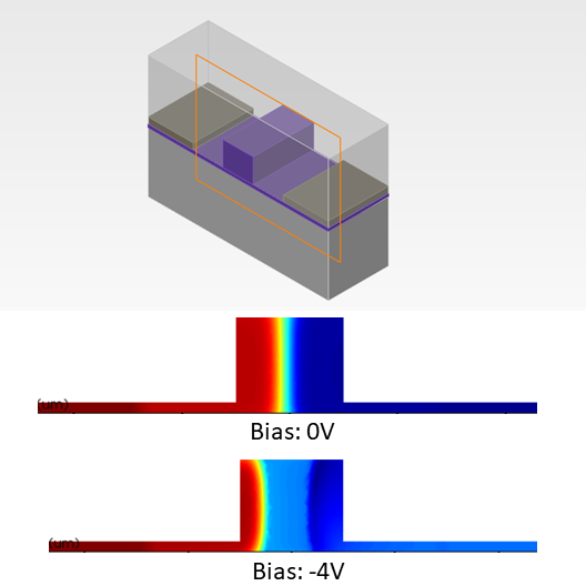

利用CHARGE求解器对移相器组件进行电学模拟,获得电荷载流子的空间分布作为偏置电压的函数,并将电荷分布数据导出为charge.mat文件。根据载流子浓度,我们也可以估计器件电容。

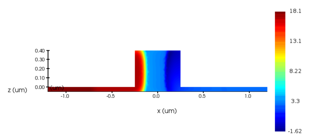

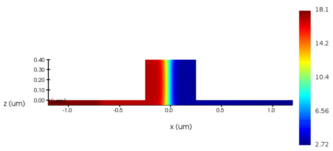

施加于器件的偏置电压为0V(左)和-4V(右)时,移相器横截面的电子分布曲线如下图所示:
由图可知,在没有施加偏置电压情况下,波导横截面上的电荷分布是对称的。通过施加足够强的反向偏压,由于pn结上耗尽区的加宽,电子被部分推出波导(向左),导致波导上电荷分布发生相当显著的变化。

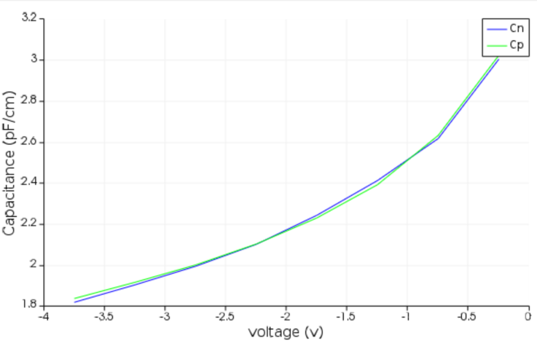

电荷分布和耗尽区宽度的变化将改变结电容,器件的C-V曲线如下图所示:
由图可知,电子和空穴对结电容的贡献非常相似,且由于耗尽区加宽,随着施加更高的反向偏置电压,二者对结电容的贡献降低。电容的大小会影响移相器的工作速度(带宽),因此可以在电路模型中考虑这种影响。

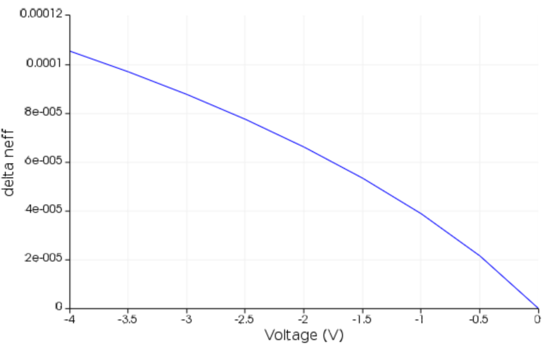

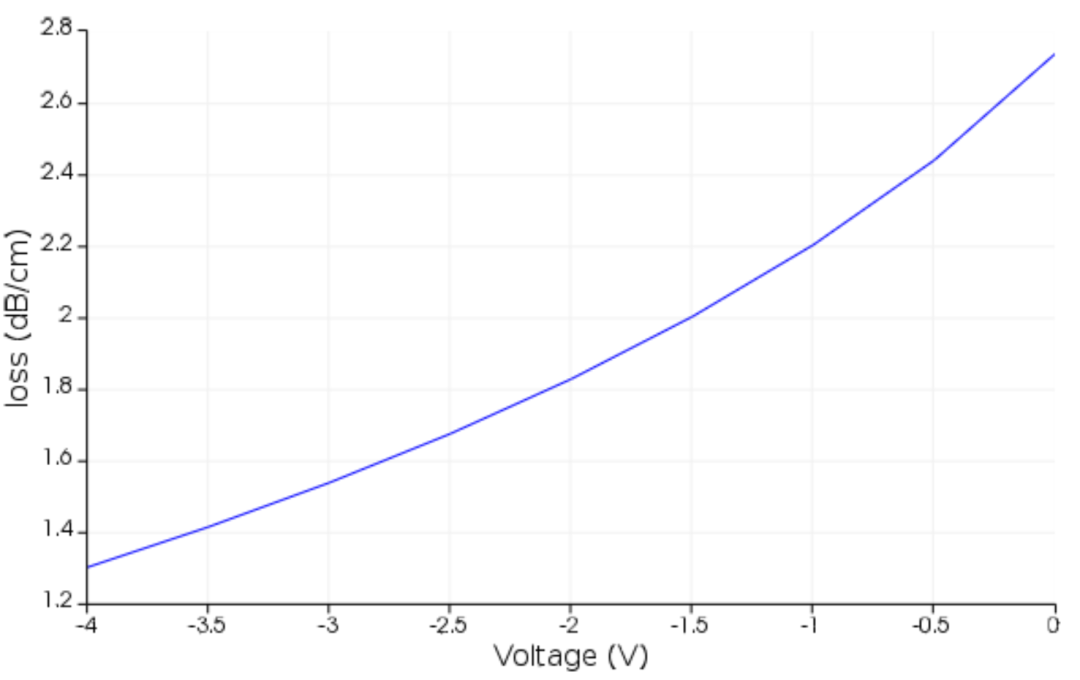

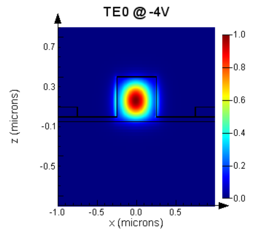

有效折射率、损耗和偏置电压的关系曲线以及模场分布如下图所示:
由图可知,较大的反向偏置引起较高的有效折射率扰动和较低的损耗。这是因为施加了反向偏压后,波导内自由载流子的耗尽会减少沿波导方向的光吸收量,较高的折射率扰动可以减小移相器实现π相移所需的长度。在-4V偏压下,移相器在1550 nm下的TE模被很好地限制在波导内,与波导内的载流子分布显著重叠,这可以显著地影响模式的有效折射率。

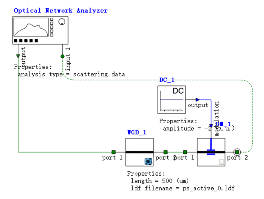

步骤3:电路模拟
将步骤2中的仿真结果加载到INTERCONNECT电路中的相关元件中,利用INTERCONNECT测试移相器元件在简单电路中的性能,使用光网络分析仪计算器件的频域响应。

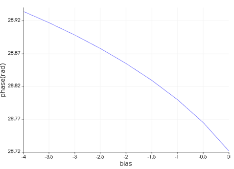

不同偏置电压下的相移曲线如下图所示:
由图可知,随着偏置电压的变化,相位发生了变化。仿真结果表明,对于 500 微米的长度,在 4 伏偏置电压下相移约为 0.2 弧度,这表明移相器的 Vπ.Lπ 品质因数约为 0.03 Vm。
