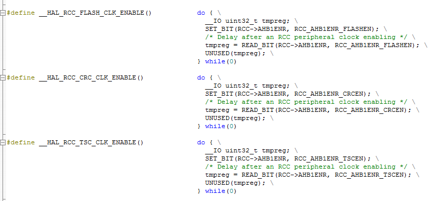

在STM32的HAL库中搜索while(0):
在Linux源码中搜索while(0):
可见,在实际应用中,do{}while(0)用的很多。
