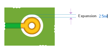

  • 阻焊层设计
阻焊层Solder Mask,是指印刷电路板子上要上绿油的部分。实际上这阻焊层使用的是负片输出,所以在阻焊层的形状映射到板子上以后,并不是上了绿油阻焊,反而是露出了铜皮。阻焊层主要目的是防止波峰焊焊接时桥连现象的产生。
一般常规设计采取单边开窗2.5mil的方式,如图所示,如果有特殊要求的,需要在封装里面设计或者利用软件的规则进行约束。

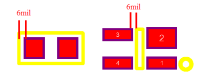

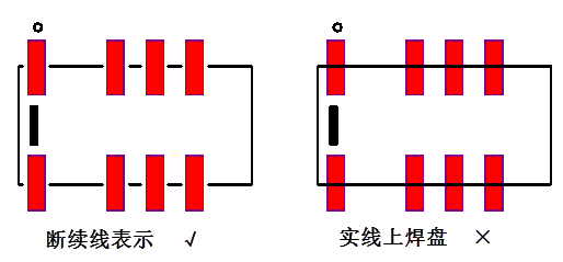

丝印的基本要求
元件丝印一般默认字符线宽0.2032mm(8mil), 建议不小于0.127mm(5mil)。焊盘在器件体之内时,轮廓丝印应与器件体轮廓等大,或者丝印比器件体轮廓外扩0.1至0.5 mm;以保证丝印与焊盘之间保持6mil以上的间隙。焊盘在器件体之外时,轮廓丝印与焊盘之间保持6mil及以上的间隙。
引脚在器件体的边缘上时,轮廓丝印应比器件体大0.1至0.5mm,丝印为断续线,丝印与焊盘之间保持6mil以上的间隙。丝印不要上焊盘,以免引起焊接不良。
器件1脚、极性及安装方向基本要求
器件1脚标示可以标示器件的方向,防止在装配的时候出线芯片、二极管、极性电容等装反的现象,有效的提高了生产效率和良品率。1脚、极性、安装方向通常用以下几种标识;圆圈“o”、正极“+”号、片式元件、IC器件标识端用45度斜角表示、IC引脚超过64应标注引脚分组标识符、接插件器件常用文字“1”..“N”标示等等。(放置时注意丝印与焊盘之间需保持6mil以上的间隙)
