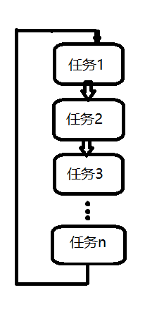

常见的框架1、轮询无中断
说明:所有的任务都是按照顺序执行,为了减少整个系统的响应时间有两种方法:
  1. 1. 任务中不要使用等待式的延时函数;
  2. 2. 任务无法一次执行完的情况下应该将任务分解成若干个小任务每次执行一个小任务循环直到任务完成;上述两种方法都会消耗内存,本来局部变量可以解决的事,现在只能用静态或者全局变量来处理。
优点:程序执行流程简单清晰;
缺点:对于系统修改功能非常不方便,同时如果任务数量增加的话会影响整个系统的响应时间,就会显得系统卡顿;
伪代码实现:
        doSomething_1();
        doSomething_2();
        doSomething_3();
