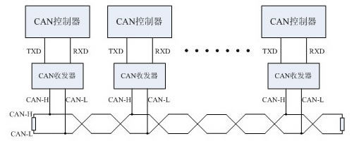

CAN收发器是CAN总线通讯的信号传递通道,负责将单片机的TTL电平转换为CAN总线电平,是CAN标准——ISO11898系列中最基本的物理层芯片。如果CAN收发器不正常或者失效,这个节点的通讯将受到致命的影响。
