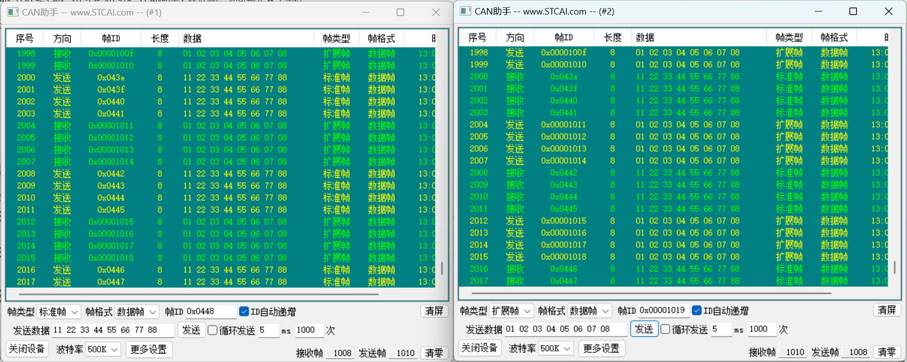

[CAN助手]界面里可以很方便的设置帧类型、帧格式、帧ID、波特率和数据内容,
并可以设置自动循环发送,包括发送间隔时间,发送次数,帧ID自动递增等功能:
与第三方CAN总线测试工具进行收发测试,
接收第三方CAN总线测试工具发送的报文:
使用STC CAN助手发送报文,第三方CAN总线测试工具接收:

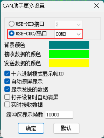

屠龙刀核心功能实验板烧录"USB-CDC_to_CAN"固件通过CDC接口转CAN。
CAN助手更多设置里面设置使用USB-CDC/串口,并且选择对应的串口号:
STC CAN助手使用CAN1(CDC1)接口与CAN2(CDC2)接口进行报文收发测试:

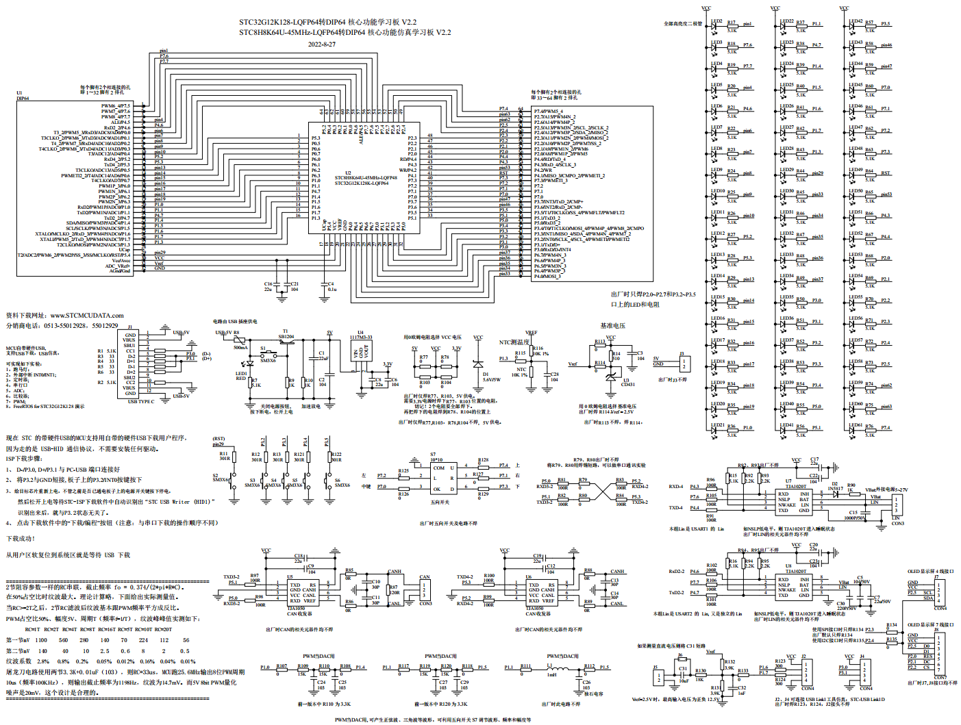

USB 转 CAN 的原理图从这下载
https://www.stcai.com/hxgnsyb
2023-05-27 08:40:25     打赏
屠龙刀-STC32G12K128核心功能实验板, 演示程序包
2023-05-27 08:40:40     打赏
屠龙刀-STC32G12K128核心功能实验板, 完整原理图
2023-05-27 08:41:13     打赏

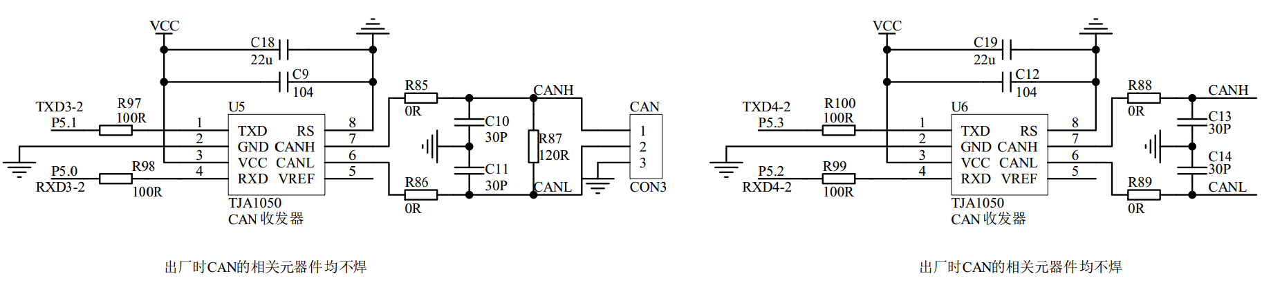

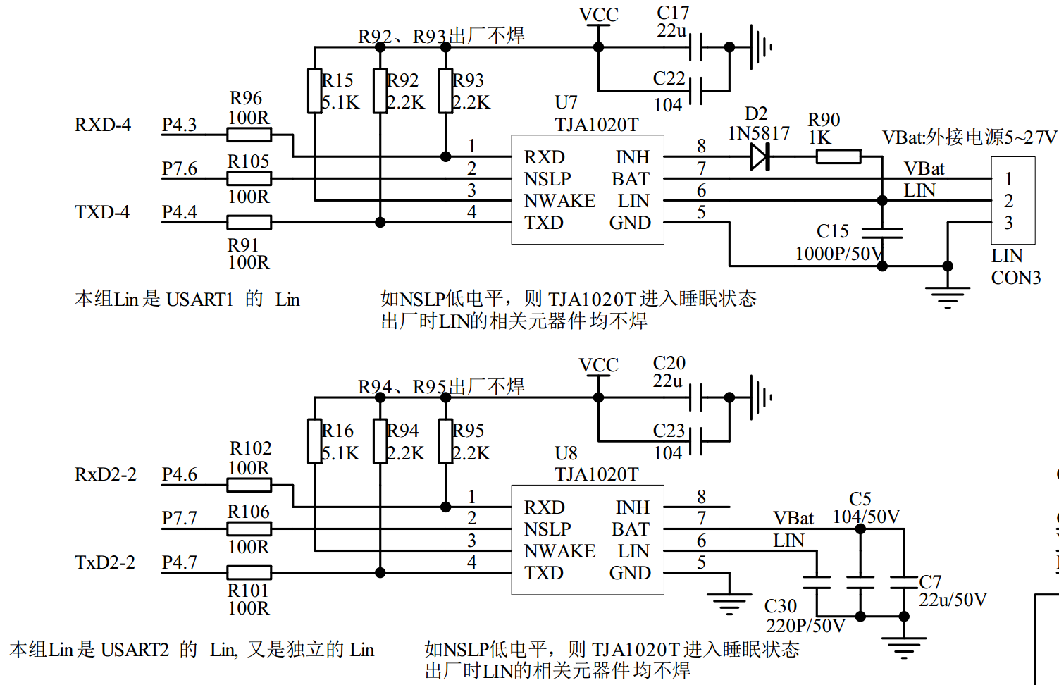

自己补焊上如下部分
屠龙刀-STC32G12K128核心功能实验板, 就是 USB 转 2组 CAN
自己补焊上如下部分
屠龙刀-STC32G12K128核心功能实验板, 就是 USB 转 3组 Lin
