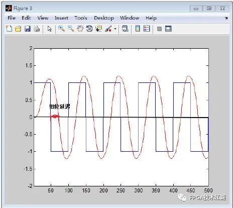

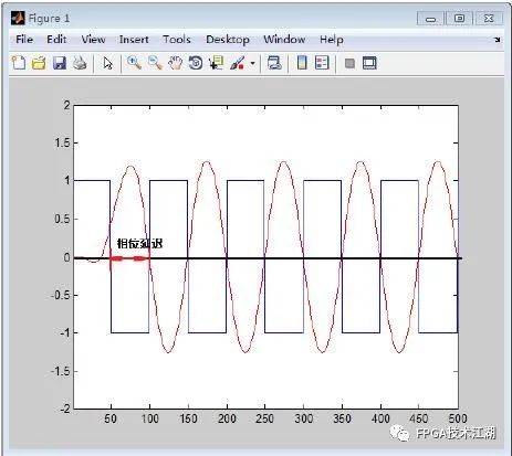

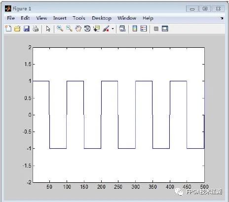

如下图所示为10Hz的方波信号,采样率为1KHz。
FIR滤波器后,滤波后效果图如下图所示:
通过对比不难发现,IIR滤波器存在非线性相位延迟,校正时需要双向滤波进行校正,复杂不易控制;FIR滤波器为线性延迟,可通过左右平移的方式直接校正,误差小。

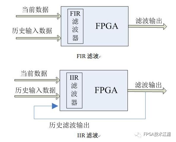

信号处理速度:FIR的滤波输出取决于当前输入数据和历史输入数据,IIR的滤波输出取决于当前输入数据、历史输入数据和历史输出数据。以基于FPGA硬件的数字滤波器为例,FIR在处理信号时不需等待前一个信号的滤波输出,只需要考虑输入数据便可实时滤波;IIR需要等待上一个信号的滤波输出,存在一定的时间延迟,所以处理速度上没有FIR快。
FIR和IIR滤波对比图如下图所示:
