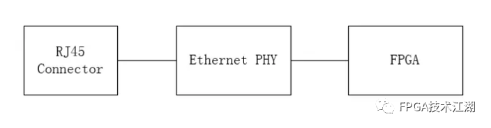

这是网口与FPGA连接的常用方案,RJ45就是咱们平常说的水晶头,Ethernet PHY是以太网的PHY芯片,之后就是Ethernet PHY与FPGA相连。

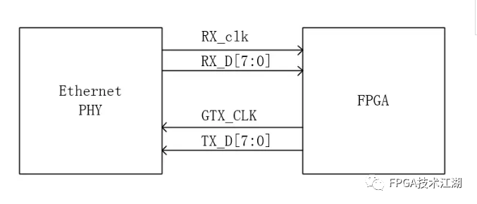

下面是以太网PHY芯片与FPGA连接的简单的架构图(不代表全部的信号输入输出端口)

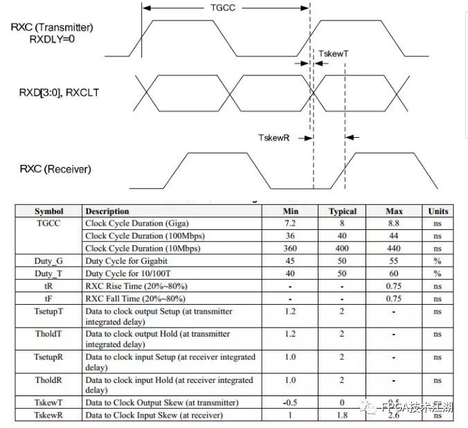

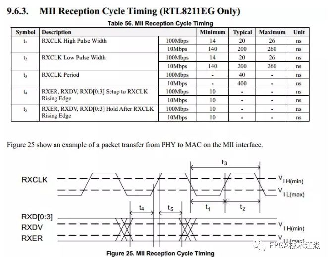

先说百兆网,百兆网的接口一般为MII(Media Independent Interface),当然10M网用的也是MII接口。下图是一块以太网PHY芯片的一些手册资料截图。

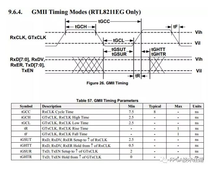

在百兆网模式下,其RXCLK的周期为40ns,也就是25M,数据端口RXD只用了4根线RXD[3:0],然后25M*4 = 100M,这样算出来,就是100M的速率了。接着再来说一下千兆网,千兆网的接口,就目前接触比较多的接口有3种,GMII,RGMII和SGMII。先说GMII,RxClk的周期为8ns,也就是125M,数据端口使用了8bit,125M*8 = 1000M,速率就是千兆网了。

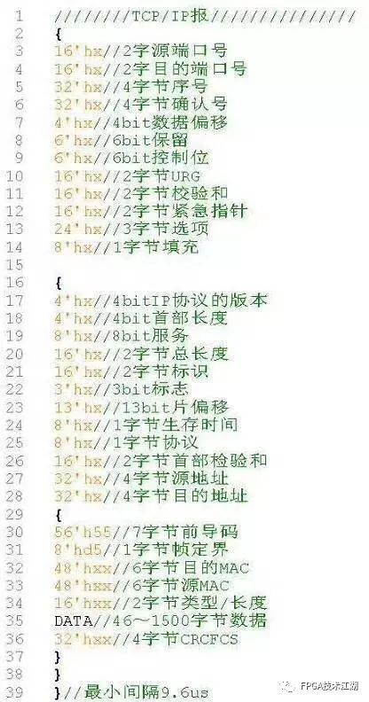

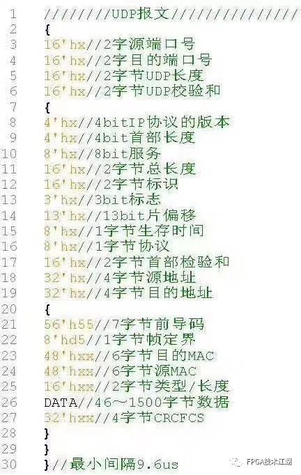

下面就简单的说说以太网数据格式,IEEE.802.3数据格式汇总,帧间隙IFG>=96bittime,10zM/100M/1000M格式一样。如下图简单的端口信号显示截图。

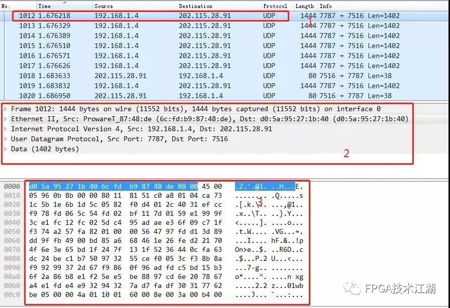

上面介绍了那么多接口以及以太网的相关知识,那么问题来了,如何去快速学习千兆以太网呢?个人认为掌握好总体框架以及接口细节,理解UDP协议,掌握抓包等等,慢慢琢磨学习,大家都可以慢慢掌握好的。那么下面咱们就来聊聊千兆以太网的UDP协议,并且会结合wireshark抓包软件抓取到的以太网包,带着大家看一下以太网的协议到底是怎么样的呢?当然,像我们常用的以太网协议有TCP/IP,UDPTCP/IP和UDP相比,TCP/IP是一种数据可靠的协议,而UDP是一种数据不可靠的协议。至于为什么TCP/IP是可靠的,而UDP是不可靠,留给大家自行百度。在wireshark中可以抓取到经过网口传输的很多数据包,可以说只要是经过网口的数据,在wireshark中都能抓到。大家可以去下载一个WireShark来学习一下吧,免费下载使用哦!(备注:网络协议分析器  WireShark是一款开源的网络数据帧分析软件,可以抓取网络数据封包,提供每个数据帧的详细信息,如MAC地址、数据帧类型、IP地址、UDP端口、等重要信息,方便开发者对网络数据协议的分析与相关测试。WireShark官网:https://www.wireshark.org/)

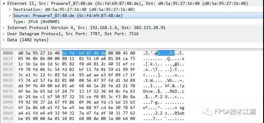

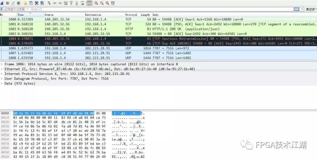

下面我们根据抓取到的一个UDP包,来给大家介绍UDP的协议。
第一部分,可以粗略的知道该UDP包,其源IP和目的IP到底是什么。
     第二部分,是对该UDP包的简短描述,从中可以大约的知道该数据包的数据长度,源MAC地址,目的MAC地址,等等相关信息。
     第三部分,可以说是这个包的所有数据。一个完整的数据包,还会有数据包的帧头,帧尾还有CRC校验的数据。
看到第三部分,这全是十六进制的字符,这TMD的到底是什么意思呢?

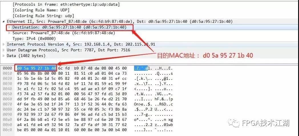

关于这些内容,点开第二部分的展开图标,就可以一探究竟了。

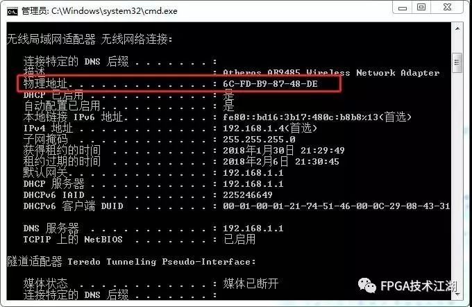

这样看,是不是就可以知道这个UDP包的前6个字节,就是目的MAC地址了呢?再来看接着的6个字节数据:6c fd b9 87 48 de。
这6个字节,代表着源MAC地址。我们也可以通过查看自己电脑上的MAC地址来确认。
接着的这些数据,大家也可以自己跟着文章中的讲解,自己下载一个WireShark来学习一下。

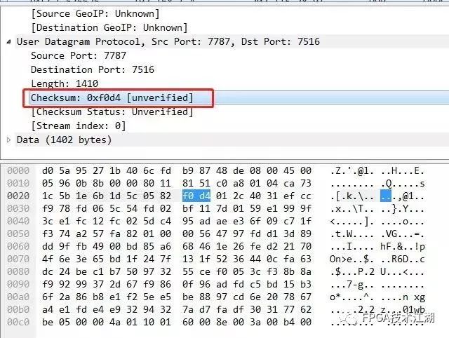

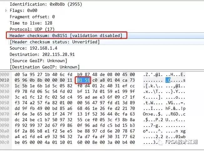

当然,这里特别需要说明的一下是,UDP协议涉及到校验和的计算。总共有两个校验和,一个是在IP首部的校验和,另一个是在UDP首部的校验和。
