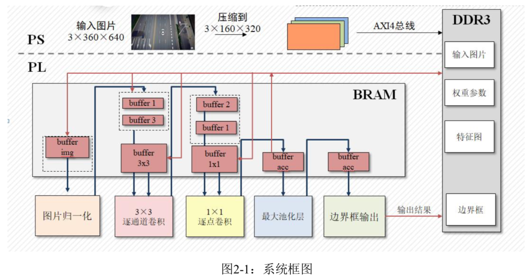

本项目的系统框图如图2-1所示,首先PS端从SD卡读取图片并压缩,之后将图片和参 数权重一起传输到 DRAM中,PL端再从DRAM中读取数据并归一化,经过卷积和池化将输 出特征图传回到DRAM中,再进行下一层卷积运算;直到网络最后一层输出送入到边界框 输出模块中选择置信度最高的边界框传输到DRAM中,供PS端读取。

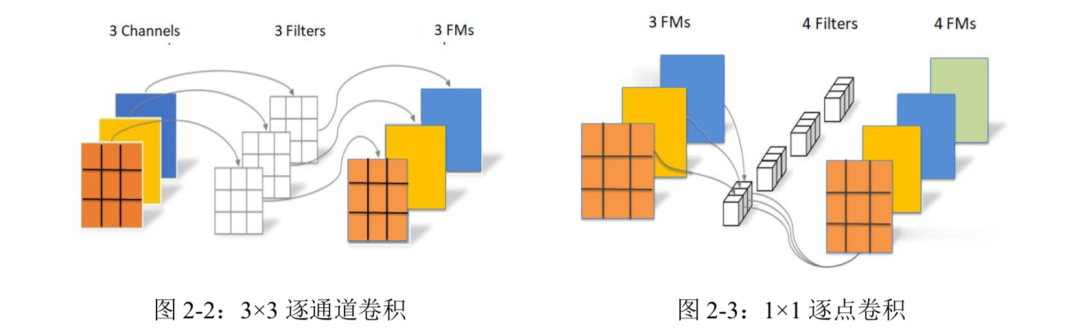

其中 3×3 逐通道卷积和 1×1 逐点卷积的参数量和计算量远远少于传统的卷积。如图 2-2 和 2-3 所示,首先每个 3×3 逐通道卷积核与各自对应的输入通道数据进行卷积运算,所以 输出通道数等于输入通道数;然后上一步运算得到的特征图继续进行 1×1 逐点卷积,每个 1×1 逐点卷积核对输入的所有通道进行卷积运算,并将结果相加得到一个输出特征图,所以输出通道数等于逐点卷积核的数量。

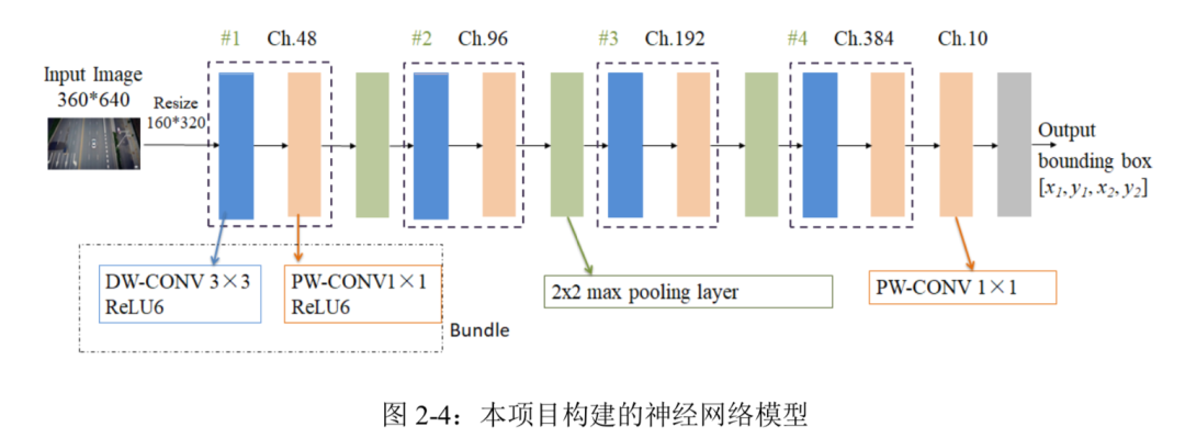

综上所述本项目构建的神经网络模型如图 2-4 所示:
本项目构建的网络模型主要由四个 Bundle 基本单元和三个 Max pooling 层组成,其中每个 Bundle 由 3×3 逐通道卷积,ReLU6 激活函数,1×1 逐点卷积,ReLU6 激活函数依次排 列组成。通过每个 Bundle 中的 1×1 逐点卷积实现输出特征图通道数翻倍,通过 Bundle 其 后紧接着的 Max pooling 层实现输出特征图的尺寸减半。因为数据集内的样本图片分辨率均 为 3×360×640,为了降低计算量就选择将图片压缩到 3×160×320,这个尺寸既可以尽量保 留图片的信息以防止目标检测准确率下降,又可以在神经网络运算过程中很方便地通过 Max pooling 进行降采样。经过三层 Max pooling 后特征图的大小为 20×40,再经过最后一 层 1×1 逐点卷积后输出为 10×20×40,是将输入图片分为 20×40 个分块,又因为输出通道数 为 10,即每个分块将会得到两个边界框和对应的置信度,本项目设计的算法会遍历所有分 块的边界框,选择置信度最大的边界框输出。

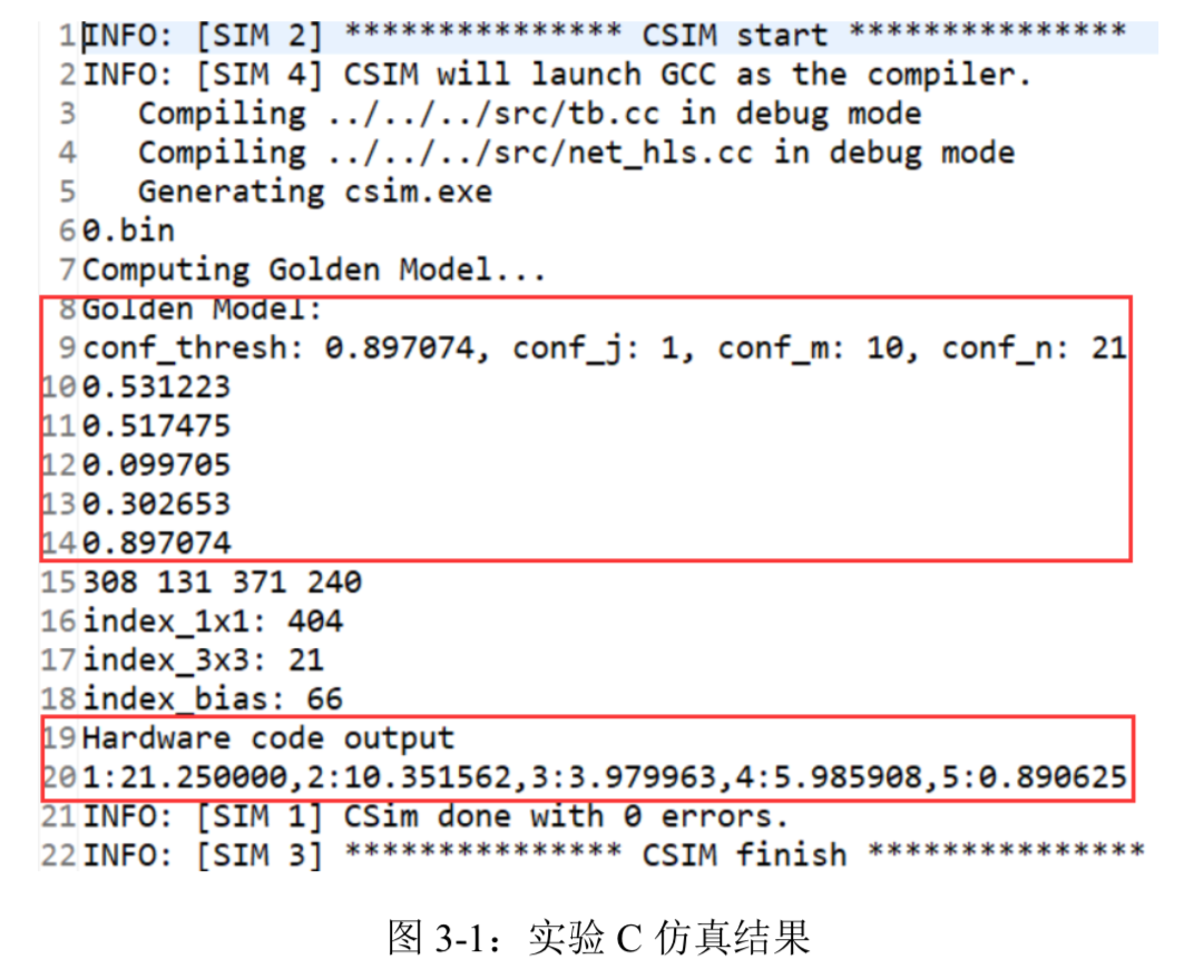

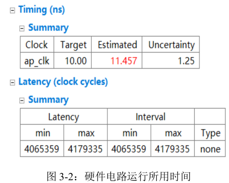

实验 C 仿真结果的报告如图 3-1 所示,第 6 行显示本次输入图片的编号为 0,第 9 行显示输入图片第 10 行第 21 列这个数据块的第二个边界框的置信度最大,第 14 行显示其值 近似为 0.897,第 10 至 13 行显示了 Test bench 输出边界框归一化后的坐标和宽高,将这四 个值与数据块的宽高 40 和 20 对应相乘后得 21.24,10.34,3.99,6.04,与第 20 行显示的 硬件代码输出边界框的预测结果十分相近,同时硬件代码输出边界框的置信度近似为 0.891, 与 Test bench 的结果也十分接近。可以看到 Test bench 和硬件代码两者输出的边界框和置信 度都非常相近,且经过与真实输入图片中目标的位置对比发现三者的结果基本一致,可以认为硬件代码的逻辑功能正确,能够完成目标检测任务。C 仿真通过后接着进行 C 综合,C 综合可以根据实验一开始选择的 PYNQ-Z2 的芯片型号,编写的硬件代码和 directives 指令自动为硬件电路分配资源,并生成 Verilog 代码。如 图 3-2 所示,C 综合结果的报告给出了硬件电路运行所用的时间。

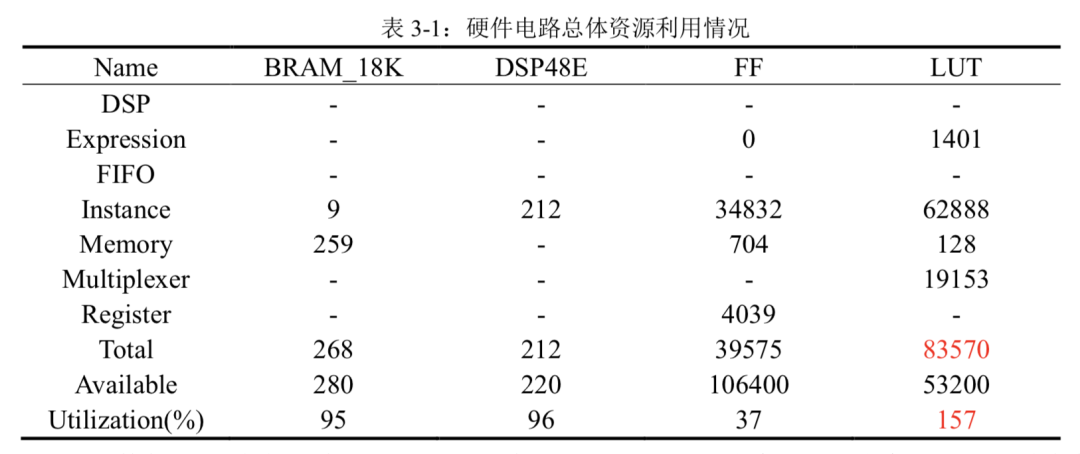

表 3-1 则给出了整个硬件电路所需要的 BRAM,DSP 等资源情况,可以根据 C 综合报告修改各个模块的硬件代码或者 directives 指令来调整资源利用率,直到满足要求。可以看到本项目设计的硬件代码已经几乎利用了全部 DSP 和 BRAM 资源。又因为 C 综合时往往对所需 LUT 的资源预测值远超实际值,所以报告显示 LUT 资源超出总额,更加真实的资源利用情况需要在 Vivado 中生成比特流文件后的报告中查看。

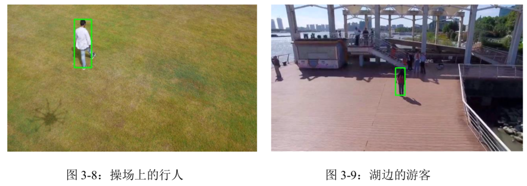

实验可以准确地识别出图 3-8 中的行人和图 3-9 中的游客,证明本项目设计的硬件电路能够完成目标检测任务。
