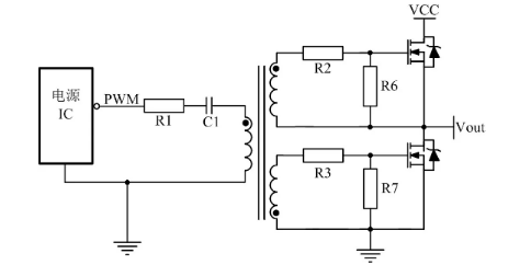

    还有一个好处,就是栅源极间电容上的电荷泄放时电流不经过电源IC,提高了可靠性。4 隔离驱动
    为了满足高端MOS管的驱动,经常会采用变压器驱动。其中R1目的是抑制PCB板上寄生的电感与C1形成LC振荡,C1的目的是隔开直流,通过交流,同时也能防止磁芯饱和。
