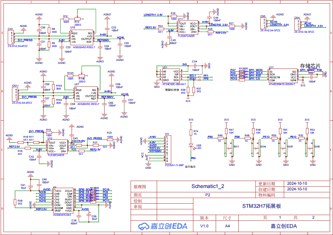

首先简答看一下原理图:

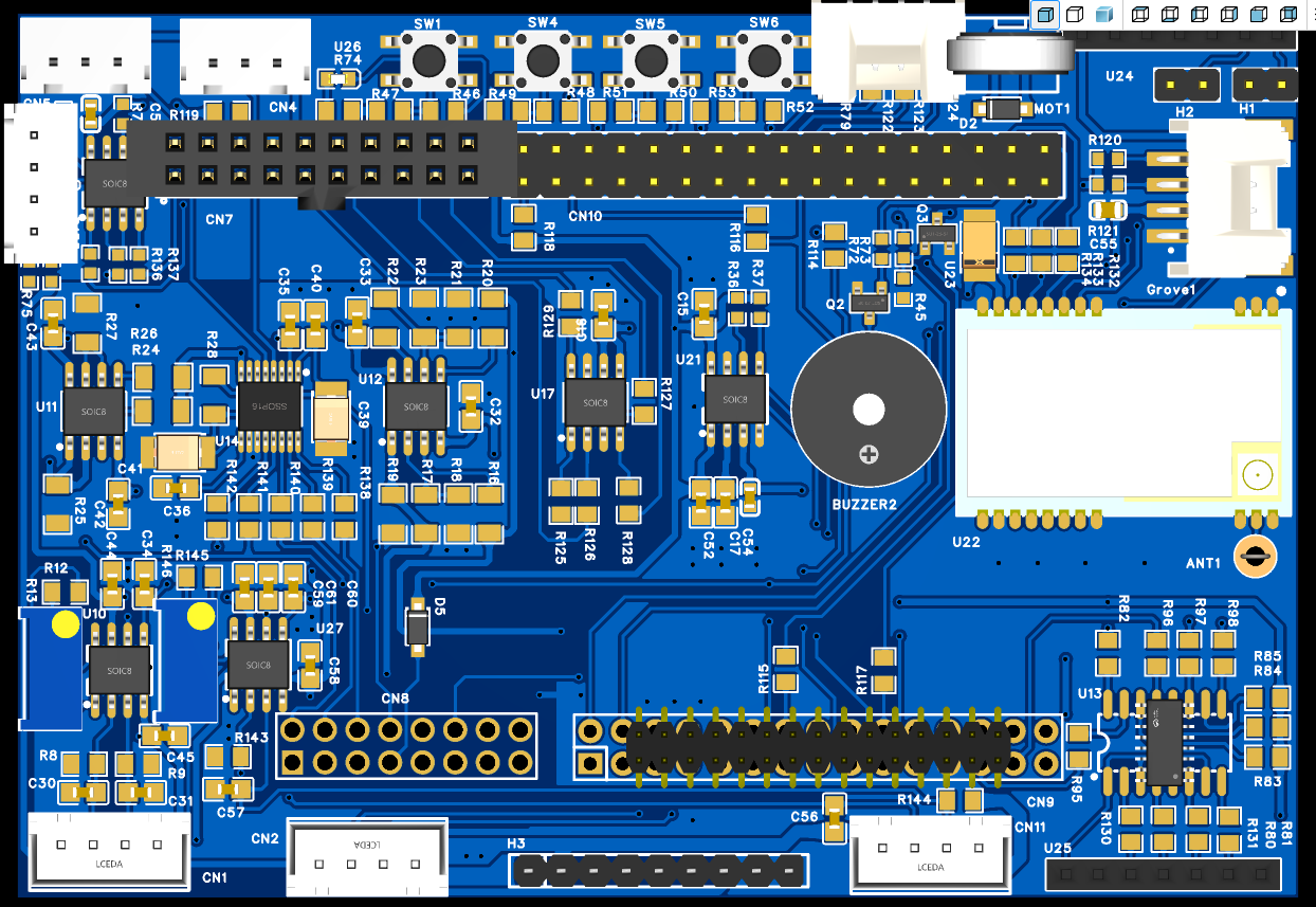

PCB的效果图

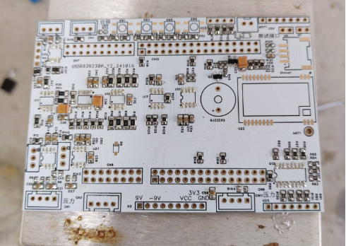

实物图片:
首先简单看一下这个原理图,这里主要是使用外扩AD芯片的方式,对信号进行采集、处理。这里使用到的芯片一一进行分析。
ADS8341芯片介绍:ADS8341是一款高性能、低功耗的16位、4通道采样模数转换器,适用于多种应用场景。在使用时,应注意电源管理、信号输入、通信接口和工作环境等方面的问题,以确保器件的正常工作和长期稳定性
芯片的主要特性
具有高分辨率的优点:16位的高分辨率,采样值在0-65535 之间变化,根据硬件设计可以支持单通道、双通道的采集方式,芯片能够提供高精度的模拟信号到数字信号的转换。
支持多路信号采集:最大支持4路通道,采用轮询式方式采集,可以独立进行采样和转换。不过在使用过程中为了防止通道之间的串扰,对于没有使用到的压力通道,在硬件设计时候,可以直接接入AGND。
简单的串行接口通讯方式:内置同步串行接口(SPI),方便与cpu或其他数字设备进行通信。
具有低功耗的优点:在典型工作条件下(100kHz速率和+5V电源),功耗仅为8mW。
监测范围广:基准电压(VREF)可以在500mV和VCC之间变化,提供0V至VREF的相应输入电压范围。
AD620:高精低失调电压和低失调漂移、低噪声、低功耗、易于设置增益、宽电源电压范围、低输入偏置电流的特点,该芯片是一款低成本、高精度仪表放大器,其特性和应用广泛
运放芯片的主要特性:
高精度:AD620具有高精度特性,最大非线性度为40ppm,能够确保信号的准确放大和传输。
低失调电压和低失调漂移:其最大失调电压为50μV,最大失调漂移为0.6μV/°C,有助于保持信号的稳定性和准确性。
低功耗:AD620的功耗较低,最大电源电流仅1.3mA,非常适合电池供电的便携式或远程应用。
宽电源范围:其电源范围宽(±2.3V至±18V),适用于多种供电环境。
差分放大功能:AD620具有差分放大功能,能够抑制共模信号而仅放大差模信号,提高信号的抗干扰能力。
外部电阻设置增益:仅需要一个外部电阻来设置增益,增益范围为1至10000,方便用户根据需求进行调整。

TLE2072:
低噪声:适合对噪声敏感的应用,如音频放大和信号处理。
高速:具有较高的带宽,能够处理高频信号。
FET输入:采用FET(场效应晶体管)输入,提供高输入阻抗和低输入偏流。
双路运放:内部包含两个独立的运算放大器,可用于多种电路配置。
