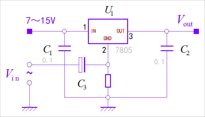

简介
    如上图,7805 集成稳压电路。    7805是串联式三端稳压器,三个端口分别是电压输入端(IN),地线(GND),稳压输出(OUT)。当IN-GND之间的电压超过 7V 以上,输出端与 GND 之间的电压就会稳定在 5V。下面是 7805 最常见到的 应用电路。image.png    上图,7805典型稳压工作电路。如果将 7805 的 GND 端与电路地线之间增加一个偏置电压    ,那么电路的输出也会变成   。如果将偏置电压看成一个输入变化信号,那么 7805 的输出中也存在着与输入信号同向的信号分量。image.png    上图,7805输出电压调整。
跟随放大器
    利用 7805 的 GND 与 OUT 之间的恒差跟随特性,那么可以形跟随放大器。输入信号有 7805 的 GND 输入, 它的输出信号中就包含有输入信号。由于 7805 具有很强的电流输出能力,所以这个跟随放大器具有功率放大功能。图片    上图,基于7805 构成的功率放大器。    下面是示波器观察到的 7805 跟随放大器的输入与输出信号波形。由于 7805 内部电路作用,这个放大电路的频率带宽相对比较低,只有几百赫兹。image.png    上图,7805功率放大器输入(蓝色)输出信号(青色)。
电容三点式振荡器
    由于 7805 从 GND 到 OUT 之间有很大的电流放大能力,所以可以使用它构成 Colpits 电容三点式振荡器。下图给出了振荡电路图。 这个电路是由 L1,C3,C2 组成谐振回路,利用 7805 的电流放大能力不断在 C3 中补充电感,从而维持 LC 回路振荡。image.png    上图,基于7805 的 Colpits 电容三点式振荡器。    如下是测量 7805 的输出端展示的 正弦振荡波形,振荡频率为 18.99kHz。计算 L1,C3,C2回路的谐振频率如下,可以看到这个频率与实测振荡器的频率很接近。image.png    上图,基于7805 的 Colpits振荡器输出波形。    这个震荡器输出的信号还有一点非常奇怪,那就是它具有双周期特性,也就是在相邻两次振荡周期中,它的波形不一样,这是混沌电路的典型特征。
总结
    当然,上面两个电路并没有特别的使用价值。通过这两个特殊的用法,可以让我们对于 7805 集成芯片有了更深入的了解。
