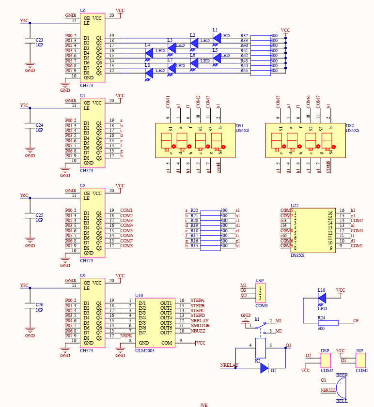

1.锁存器
锁存器尤为重要,在一开始的江科大课程中并没有用到锁存器,所以一开始我还是比较陌生。通过锁存器的作用减少了引脚的使用。

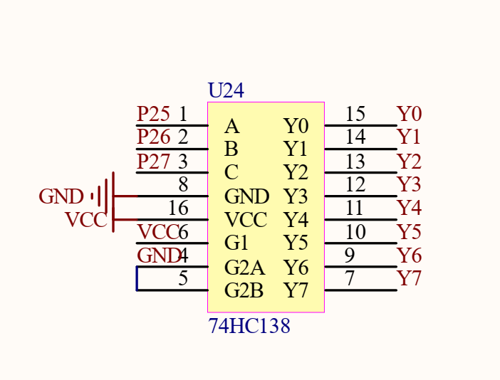

在蓝桥杯单片机赛道等相关电路设计中,常用于对多个设备或模块进行片选控制。比如在控制数码管显示时,通过 74HC138 选择不同的数码管进行驱动;在控制多个传感器或存储芯片时,用于选通特定的芯片进行数据传输或操作等。
通过控制P25,P26,P27来控制来使Yn置低电平。所以对P2端口进行特定的位操作,根据传入参数n的值来选择所需要的译码器。

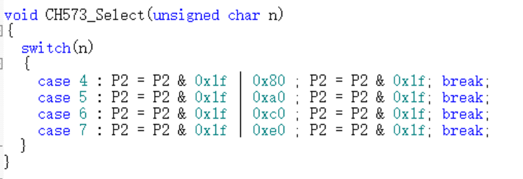

通过小蜜蜂的学习我对锁存器有很好的掌握,所以在西风的学习过程中,对他的锁存器进行优化,将锁存器代码模块创建函数,需要用到时只需要调用CH573_Select()函数,而且又基于西风讲解,在函数中每次赋值完P2后将P2高三位清零处理。

模块的使用相比普中的板子需要先调用锁存器,通过锁存器来控制所用到的译码器。

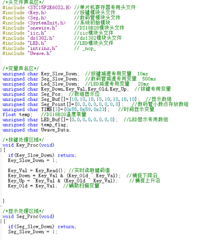

之后我又开始跟着up主西风学习,通过掌握蓝桥杯基础知识后,在西风这里学习还是比较轻松。很多地方也有了思路,并且在学习大模板的过程中从一开始的疑惑到迷茫再到通透的过程中花了不少时间,但是在自己完全熟悉大模板后发现了方便之处,每当用到模块时只需要去相应的区域去编写代码。

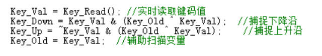

1. 按键边沿检测
将当前的键码值Key_Val赋值给Key_Old,使得Key_Old记录的是本次按键扫描前的键码值,为下一次按键扫描时判断按键状态变化(下降沿和上升沿)提供上一次的状态参考,起到辅助扫描的作用。总体而言,这几行代码通过巧妙的位运算,实现了对按键按下和松开瞬间(即下降沿和上升沿)的准确捕捉,有助于在程序中对按键的操作进行更精确的响应和处理。
这部分代码我在普中板子学习过程和小蜜蜂老师那里学习并没有见过,通过Key_Down和Key_Up分别捕捉下降沿和上升沿,能够准确区分按键的按下和松开操作。而且通过捕捉下降沿和上升沿,配合适当的软件延时消抖,可以有效避免抖动造成的误判,确保只对一次真实的按键操作进行响应。

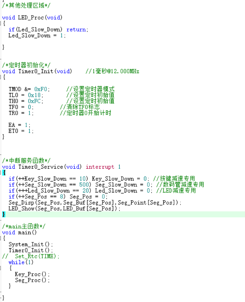

数码管显示部分运用的也非常好,在中断中控制数码管显示设置的数码管数组,在需要设置数码管显示内容时只需要改变数码管数组即可。相似之处,LED也是设置一个数组,如果显示只需要使LED数组相应位置改变即可。
  西风在很多地方与小蜜蜂老师或者江科大有一些差异,但是他的模板确实非常方便,之后我也进行了两个省赛题练习,通过使用他的模板,让我在进行题目分析的过程中有了较为清晰的思路。
