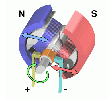

    经常使用的直流电机原理就是电生磁:通电导线会产生磁场。
   也就是电磁感应 旋转磁场带动转子转动。
    电动机是由定子和转子组成,一个产生旋转磁场,一个为磁极,电机的转子(轴承)就转起来了。
    这便实现了电能->磁能->机械能的转换。
    下面这个图可以更直观的理解:
PWM原理
