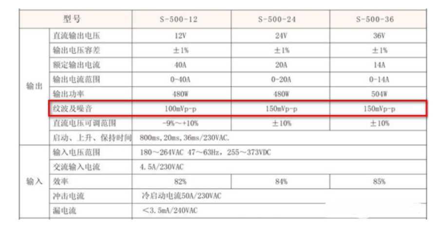

    电源纹波的测量方法通常分为两大类,一类是单独电源的鉴定,另一类是产品的调试测量。
    在电源行业和电源用户对电源鉴定时,要求选择在室内(20℃左右)进行,湿度应小于80%,周围对测量有影响的机械震动及电磁干扰最小,标准仪器与被检电源应在以上的测试环境下放置24小时以上。
    对于纯电源来讲,测量电源纹波时,要求在加载时测量,所加负载要使输出电流大于额定输出电流的80%以上。
    对于低噪声的纯阻性负载或电子负载,还要选择对应的测量标准。不同的标准就会产生不同的测量结果。
    纹波电压可以用绝对量表示,也可用相对量来表示。一般用纹波电压与直流输出电压的比例来评价直流电源的滤波性能,即纹波系数。纹波系数作为评价直流电源的一个重要指标,其计算方法为纹波电压的有效值与直流输出电压的百分比。

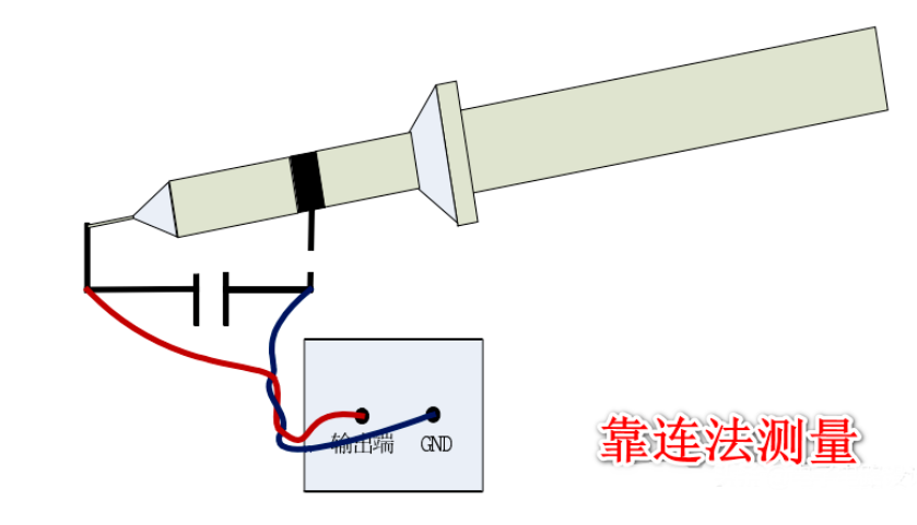

1) 靠连法
    使用带有地线环的示波器探头,将探针直接接触正输出的管脚,线环直接接触负输出的管脚,这是由于使得环路尽量短,这样从示波器中读出的峰值为输出线上的纹波与噪声。如下图

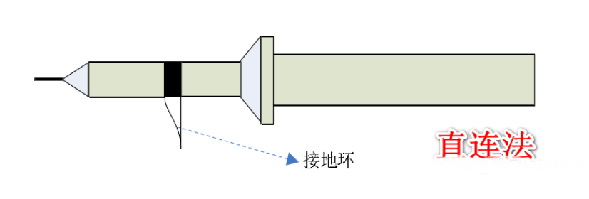

2) 直接法
    将地线环直接与负输出的管脚连接,利用探头接地环进行输出端测试。

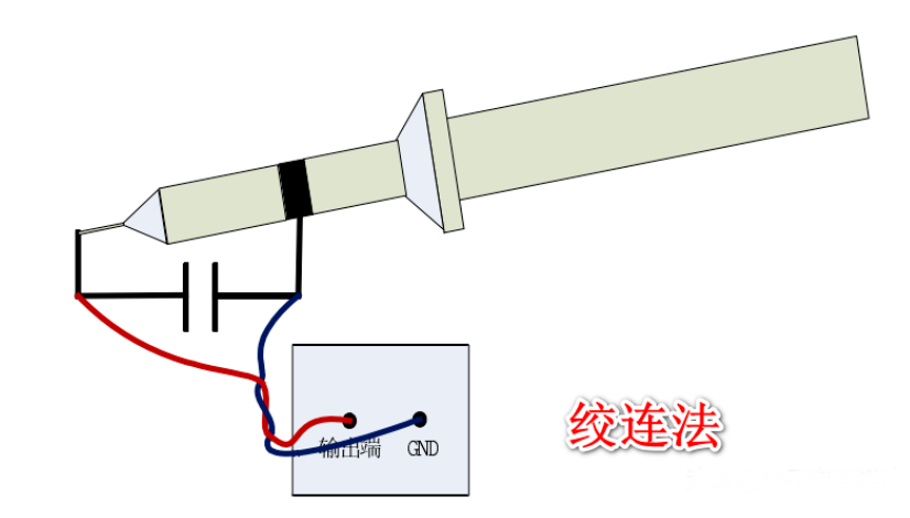

3) 绞连法
    输出管脚接双绞线后接电容,在电容两端用示波器测量。
    测量纹波时候,需要注意的是:要清楚纹波的带宽上限,纹波为低频噪声,所以一般使用不超过纹波带宽上限太多的示波器。
    在测量时,要先打开示波器的带宽限制功能,把带宽限制在20MHz,直接用探头的屏蔽地和输出地连接,减少因地线过长产生的环路干扰。
    在探头接入点的位置并联一个较小的瓷片电容和一个小电解电容,滤除外界干扰信号防止进入示波器。
