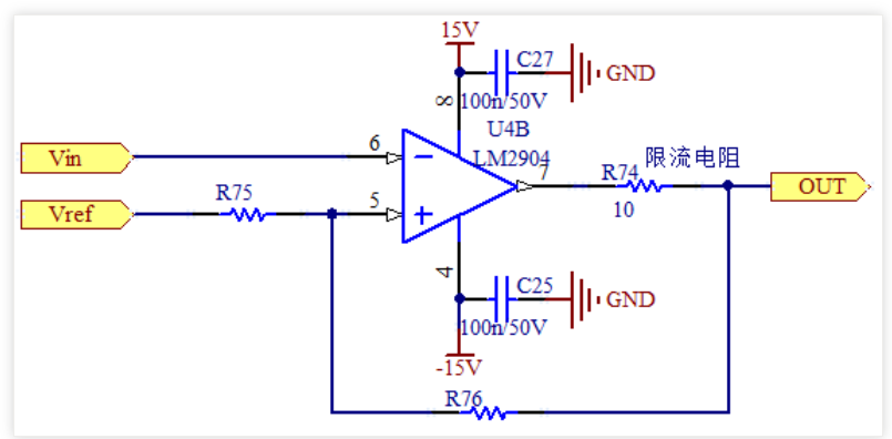

下图是一种带正反馈的运放电路,这里就不能叫运算放大电路了,因为运放的开环放大倍数理想是无限大,当然实际中不可能无限大,所以如下结构是迟滞电压比较器,运放工作在非线性区或饱和区。

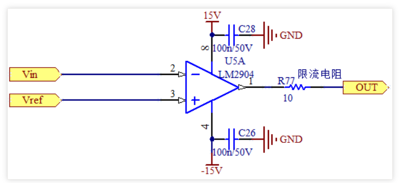

下图依然是电压比较器结构,上面已经提到,运放开环增益很大,不带负反馈,工作就如非线性区,当做电压比较器来使用。
运算放大器,反馈电阻从输出接到反相端"-"就是负反馈,当然在输出信号不超过电源电压时(注:一切信号的能量来源是电源,输出当然不可能超过电源幅值),实现的功能就是放大信号的功能,相关视频:看懂运算放大器原理。接到同相端"+"就是正反馈,电路功能是电压比较器。
当然在实际当中我们并不提倡用运放去做电压比较器,而是选用专用的比较器,如LM339、LM393、LM211等,因为比较器和运放在实际当中内部器件的工作状态还是有区别的。
比较器接了限流电阻—"R74、R77",这是因为比较器在幅值切换时,快速上升或下降沿对后级容性负载进行充放电,这个充放电电流来自这个有源器件—比较器,因此加限流电阻目的是防止电流冲击。

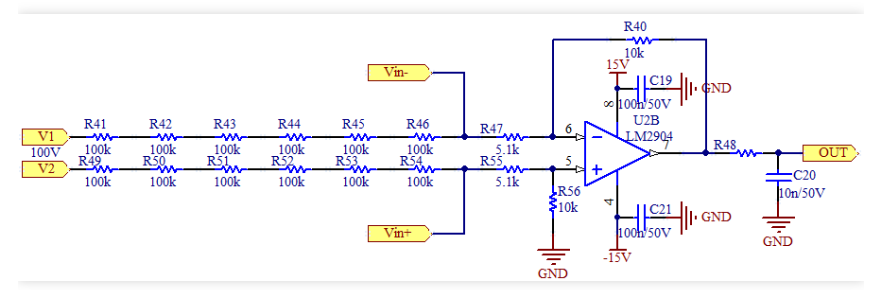

如下图电路,为了便于计算,我们给定每个阻值。
差分电路的另一个特点是对称性,R40=R56及R47=R55,差分分压两个支路电阻也是相等的。
Vin+和Vin-的值是如何计算的? 我们先通过繁琐的计算来得到,然后再简化计算。

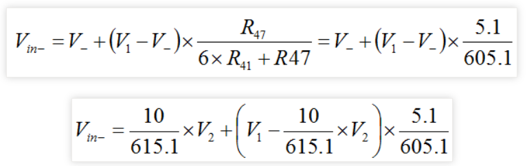

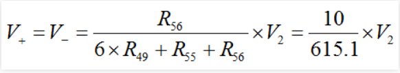

首先,运放的同相端5引脚和反相端6引脚,利用"虚短"得到,其中系数6是指6个100k的电阻,方便简化式子:
那么通过分压关系得到Vin+:
再次通过分压关系得到Vin-:

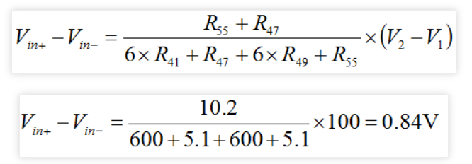

那么就得到Vin+减Vin-的值。

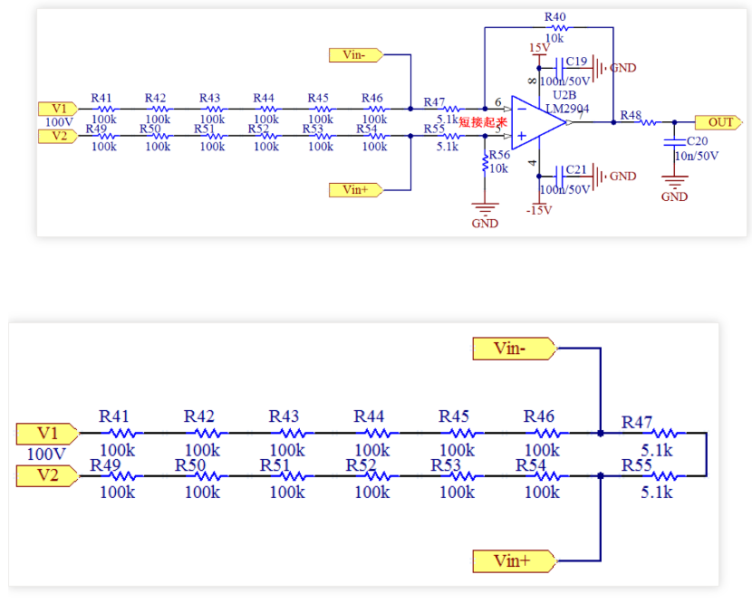

其实还有一种简单方法得到Vin+减Vin-的值,利用运放的虚短特点,可将电路等效为:
所以要计算Vin+减Vin-的值,变得很容易,只是一个简单的分压电路而已,如下计算得到:
得到差分电压输入值是0.84V。

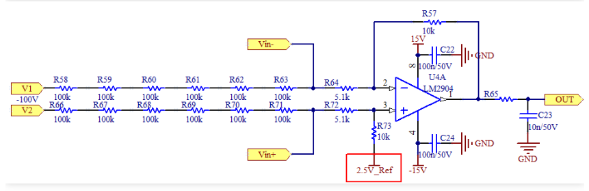

放大电路的"偏移计算"

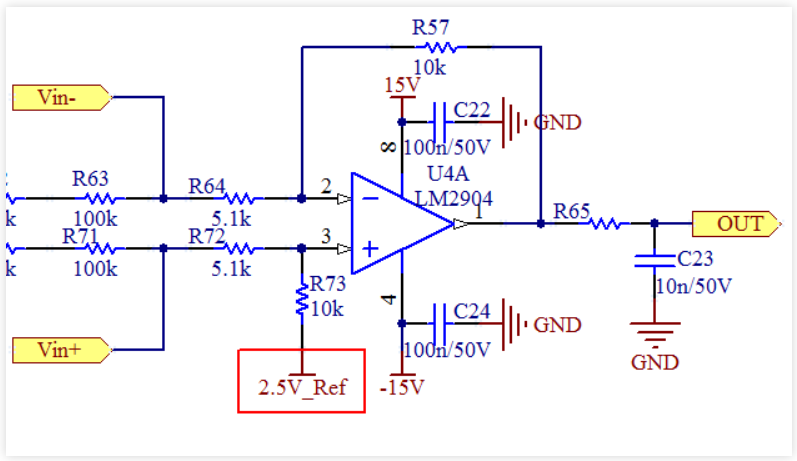

为什么要对输出电压进行偏移?这是因为当采集负值时,我们的采样芯片和MCU几乎都不支持负值采样的时候,你就必须进行偏移,使得输出总是为正值。
偏移电路,如图8,在原来同相端电阻接地GND的地方,我们接一个电压值,通常也称为偏移电压。那么最终表达式是什么?

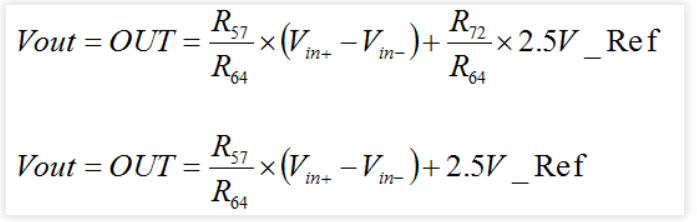

通过叠加定理最终得到:
这里公式的成立,保证R64=R72,R73=R57,那么最终得到偏移公式是在原来基础上加个电压偏移量2.5V_Ref:
只要根据实际应用选择合适的偏移量,输出总会为一个正值。
比如,上图电路,输入电压变为-100V,那么最终输出电压就为:
这样就将负电压偏移为正电压,处理器符合处理器处理要求了,偏移电路在采集如交流电、以及存在负直流电压的控制电路中广泛使用。
