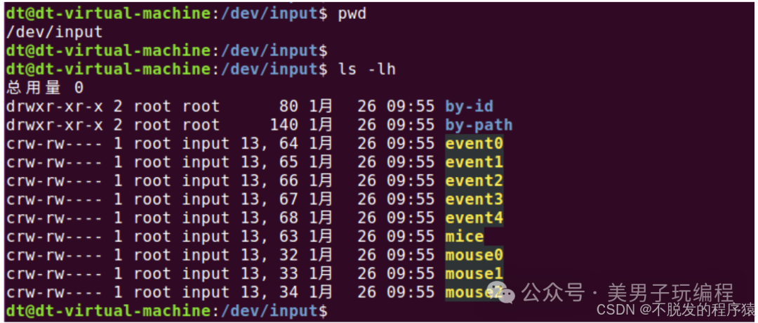

以鼠标输入设备文件为例,Linux中鼠标对应的设备文件通常位于/dev/input/目录下,命名为mouseX(X为序号)或eventX。

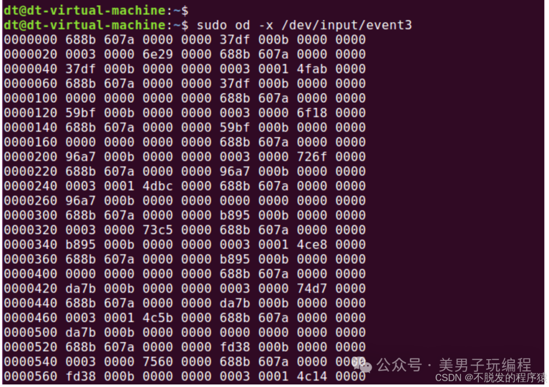

例如,使用od命令查看/dev/input/event3设备的数据:
sudo od -x /dev/input/event3
在终端中移动鼠标或点击按钮时,会输出相应的数据。
如果没有输出,说明该设备文件不是鼠标对应的设备。
