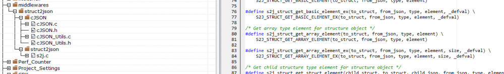

 我们在之前已经完成AT24C32 的驱动开发(AT24C32 EEPROM驱动适配),我们此基础上将JSON  的配置数据保存在EEPROM上作文配置项目来使用,struct2json  的一适配起来很简单,只需要简单的将源码文件加入工程,涉及的文件也不多,只有三个.C文件加入工程即可。

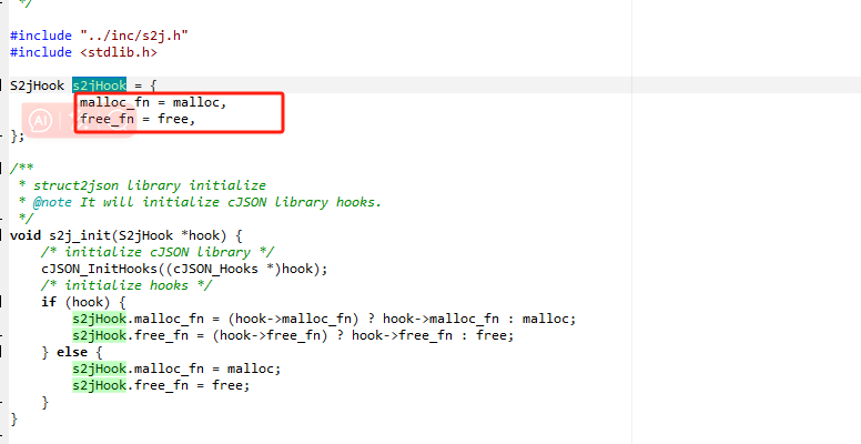

另外struct2json  依赖动态分配内存接口来申请和释放内存资源,本地使用的默认的malloc/free 函数进行内存管理。

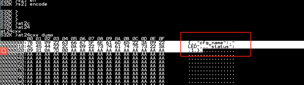

本地编写测试代码序列化cjson,并将序列化后的数据写入后端的EEPROM空间里,编写如下测试代码将上述的结构体转换为cJSON对象后,并将数据写入EEPROM中。

执行上述测试代码后,dump EEPROM 的数据,发现0地址已经按照json 的数据格式写入测试数据了。
上述验证说明struct 转化成json 的方向已经符合预期了,我们继续验证Cjson 对象转化成结构体成员。

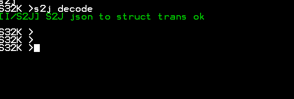

我们继续添加如下代码验证从cJSON 转换成结构体成员的功能,添加如下测试代码

验证结果如下已经正常输出OK的日志,至此我们一进简单的验证课struct2json库的基本功能
