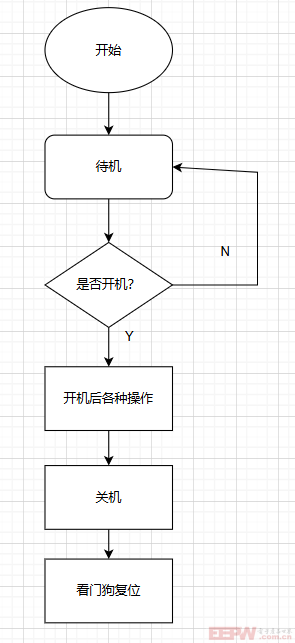

    如果我们在关机动作完成时再使用看门狗复位一下系统,这样就可以做到对用户无感的将整个系统初始化成上电时的状态。具体操作流程为:

我感觉看门狗能保证长期稳定以及出错没有什么相关吧。如果程序跑飞了,说明设计有缺陷。有助于发现替在的异常。看门狗出错后记录到特殊的地方,记录出错时的状态,这才有助于产品的健状成长。如果靠看门狗来复位保持程序的运转,我感觉不是他的初心。还有就是在一些特殊的环境下,出现干扰等现象,强行复位,暂时解决问题。
仅个人理解,无他想法。
