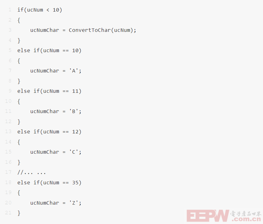

具体到编程方面,在数据不多时可用逻辑判断语句(if…else或switch…case)来获取值;但随着数据的增多,逻辑语句会越来越长,此时表驱动法的优势就开始显现。例如,用36进制(A表示10,B表示11,…)表示更大的数字,逻辑判断语句如下:
当然也可以用switch…case结构,但实现都很冗长。而用表驱动法(将numChar存入数组)则非常直观和简洁。如:
像这样直接将变量当作下数组下标来读取数值的方法就是直接查表法。
注意,如果熟悉字符串操作,则上述写法可以更简洁:

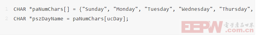

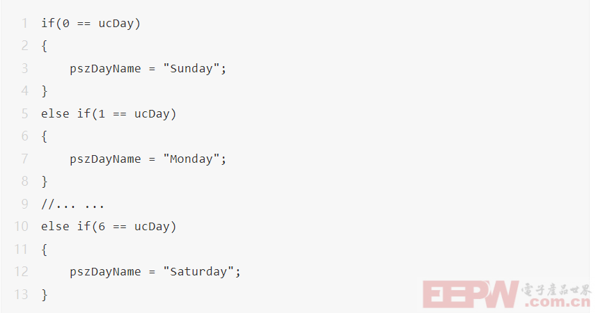

如获取星期名称,逻辑判断语句如下:
而实现同样的功能,可将这些数据存储到一个表里:
类似哈希表特性,表驱动法适用于无需有序遍历数据,且数据量大小可提前预测的情况。

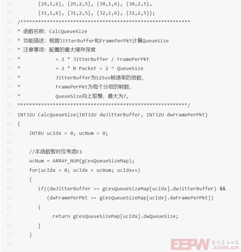

1.1.2 索引查找
有时通过一次键值转换,依然无法把数据(如英文单词等)转为键值。此时可将转换的对应关系写到一个索引表里,即索引访问。
如现有100件商品,4位编号,范围从0000到9999。此时只需要申请一个长度为100的数组,且对应2位键值。但将4位的编号转换为2位的键值,可能过于复杂或没有规律,最合适的方法是建立一个保存该转换关系的索引表。采用索引访问既节省内存,又方便维护。比如索引A表示通过名称访问,索引B表示通过编号访问。

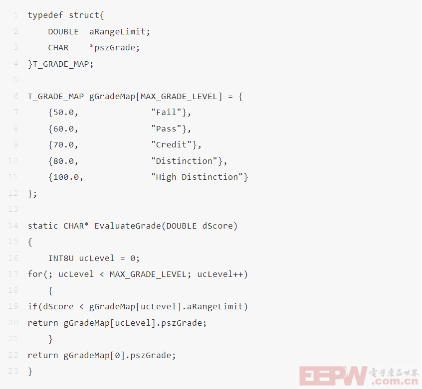

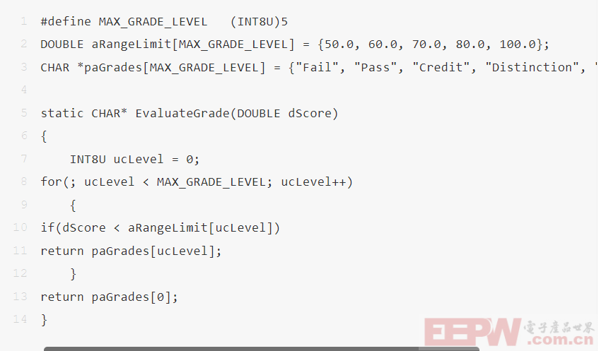

1.1.3 分段查找

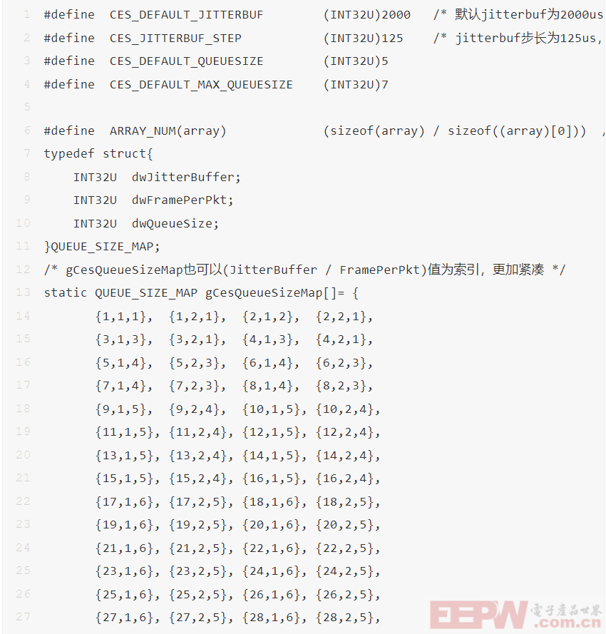

通过确定数据所处的范围确定分类(下标)。有的数据可分成若干区间,即具有阶梯性,如分数等级。此时可将每个区间的上限(或下限)存到一个表中,将对应的值存到另一表中,通过第一个表确定所处的区段,再由区段下标在第二个表里读取相应数值。注意要留意端点,可用二分法查找,另外可考虑通过索引方法来代替。
如根据分数查绩效等级:
上述两张表(数组)也可合并为一张表(结构体数组),如下所示:
该表结构已具备的数据库的雏形,并可扩展支持更为复杂的数据。其查表方式通常为索引查找,偶尔也为分段查找;当索引具有规律性(如连续整数)时,退化为直接查找。
使用分段查找法时应注意边界,将每一分段范围的上界值都考虑在内。找出所有不在最高一级范围内的值,然后把剩下的值全部归入最高一级中。有时需要人为地为最高一级范围添加一个上界。
同时应小心不要错误地用“<”来代替“<=”。要保证循环在找出属于最高一级范围内的值后恰当地结束,同时也要保证恰当处理范围边界。

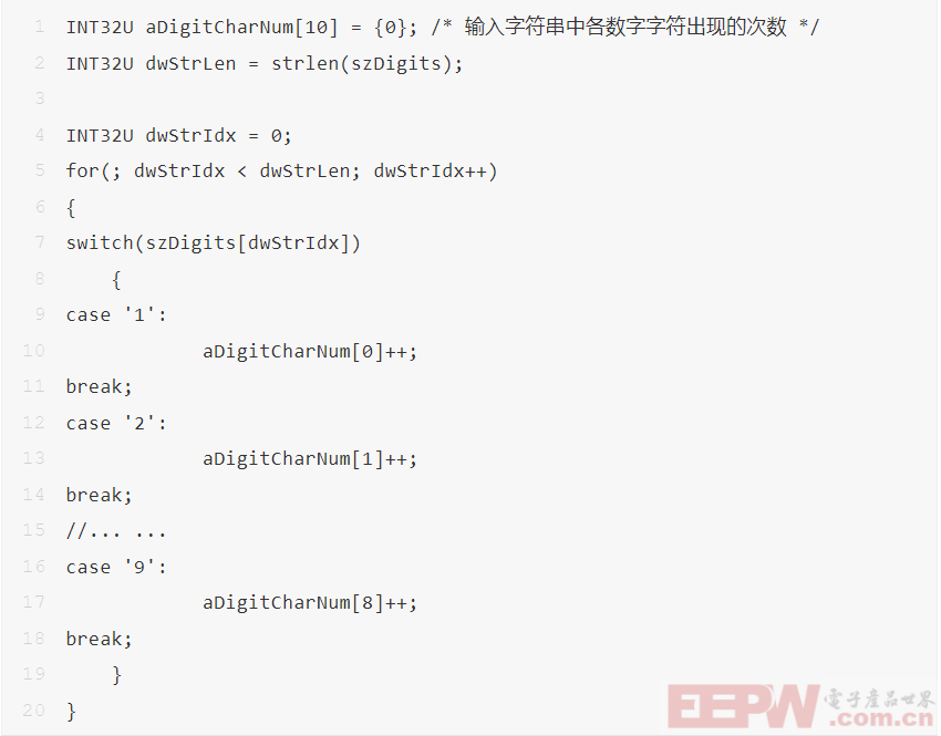

1.2.1 字符统计
问题:统计用户输入的一串数字中每个数字出现的次数。
普通解法主体代码如下:
这种解法的缺点显而易见,既不美观也不灵活。其问题关键在于未将数字字符与数组aDigitCharNum下标直接关联起来。
以下示出更简洁的实现方式:
上述实现考虑到0也为数字字符。该解法也可扩展至统计所有ASCII可见字符。

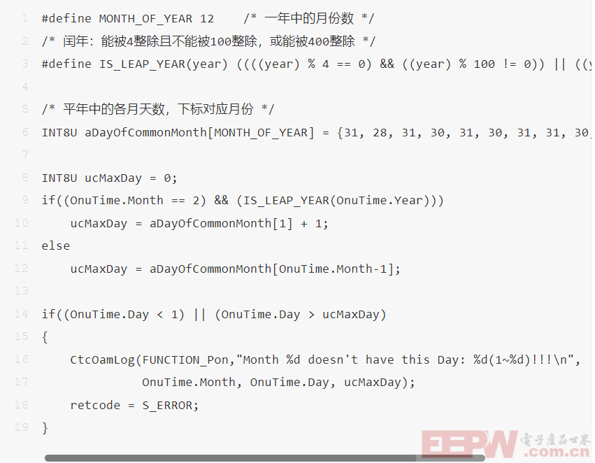

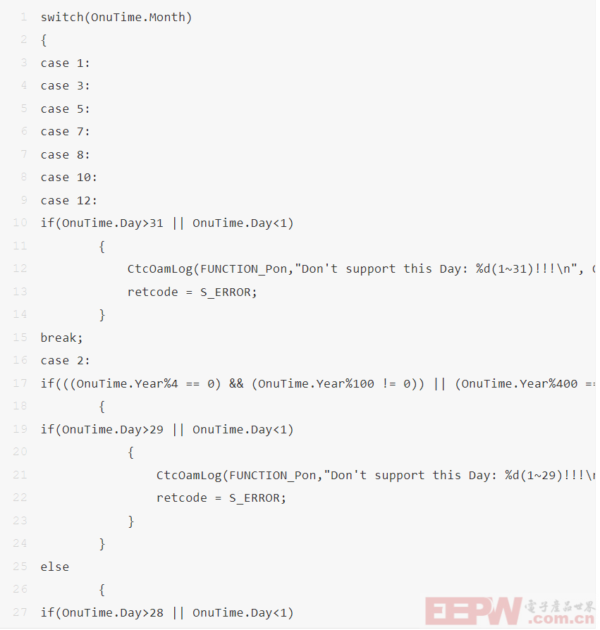

1.2.2 月天校验

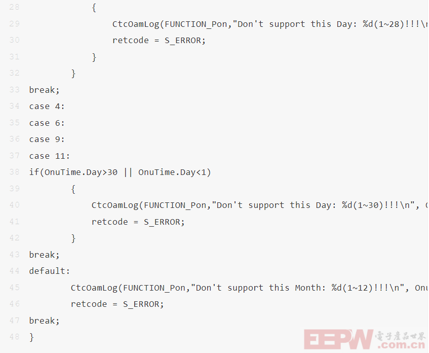

问题:对给定年份和月份的天数进行校验(需区分平年和闰年)。
普通解法主体代码如下:
以下示出更简洁的实现方式:

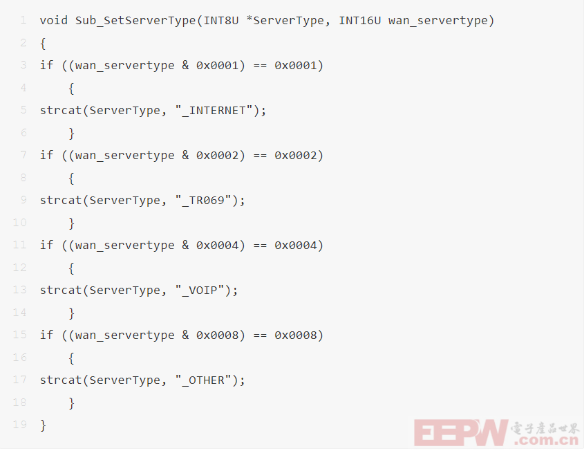

1.2.3 名称构造
问题:根据WAN接口承载的业务类型(Bitmap)构造业务类型名称字符串。
普通解法主体代码如下:
以下示出C语言中更简洁的实现方式:
新的实现将数据和逻辑分离,维护起来非常方便。只要逻辑(规则)不变,则唯一可能的改动就是数据(paSvrNames)。

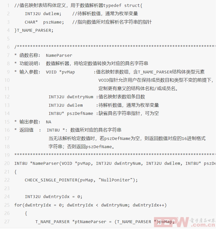

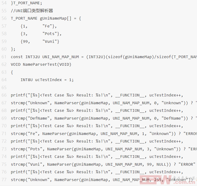

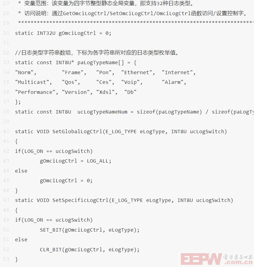

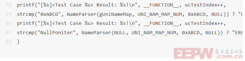

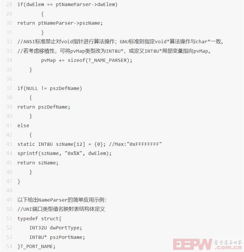

1.2.4 值名解析
问题:根据枚举变量取值输出其对应的字符串,如PORT_FE(1)输出“Fe”。
gUniNameMap在实际项目中有十余个条目,若采用逻辑链实现将非常冗长。

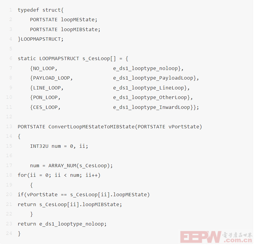

1.2.5 取值映射

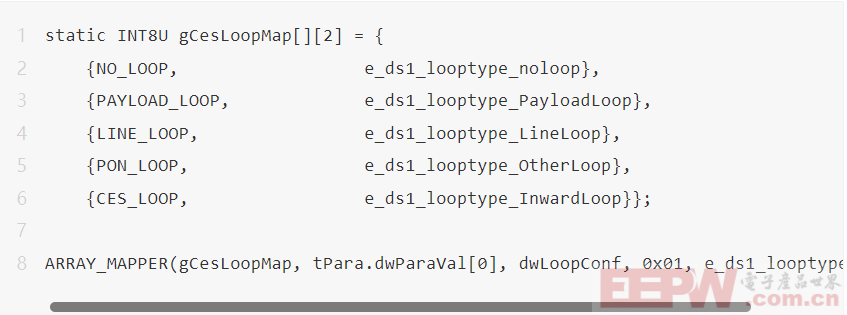

问题:不同模块间同一参数枚举值取值可能有所差异,需要适配。
此处不再给出普通的switch…case或if…else if…else结构,而直接示出以下表驱动实现:

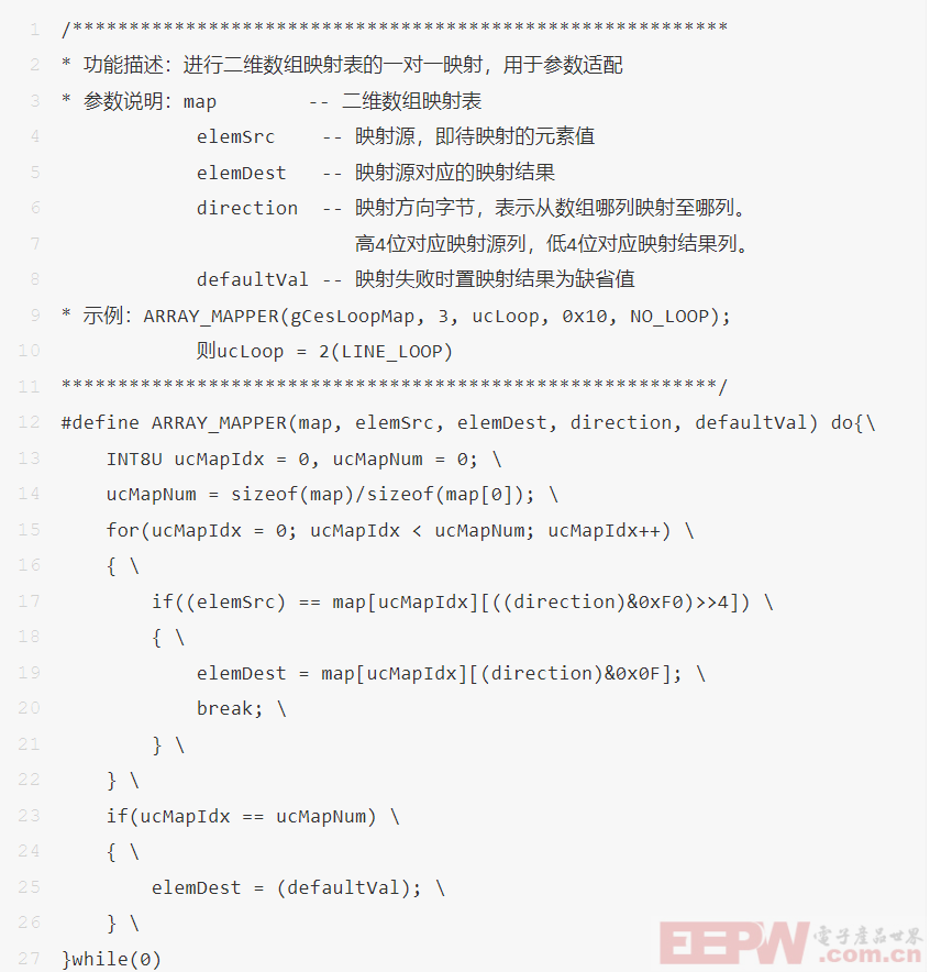

相应地,从loopMIBState映射到loopMEState需要定义一个ConvertLoopMIBStateToMEState函数。更进一步,所有类似的一对一映射关系都必须如上的映射(转换)函数,相当繁琐。
事实上,从抽象层面看,该映射关系非常简单。提取共性后定义带参数宏,如下所示:
参数取值转换时直接调用统一的映射器宏,如下:
另举一例:

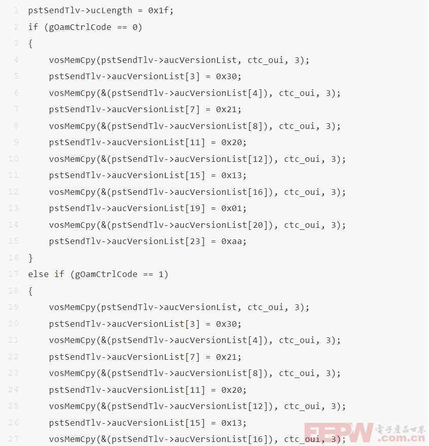

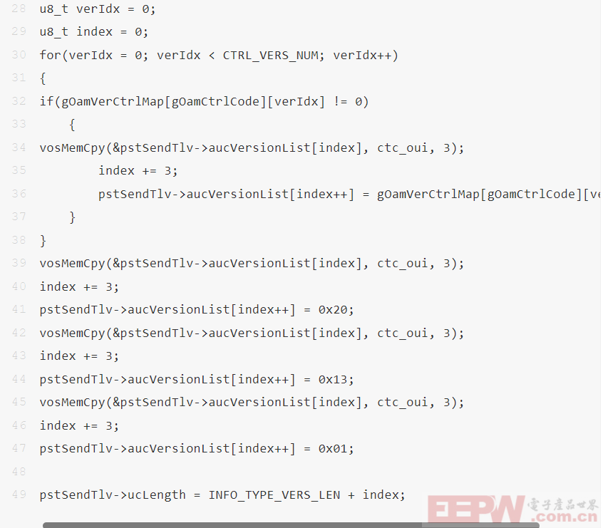

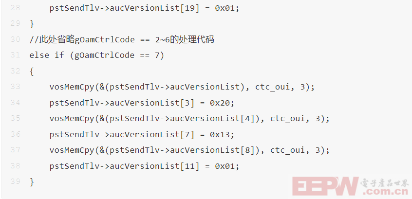

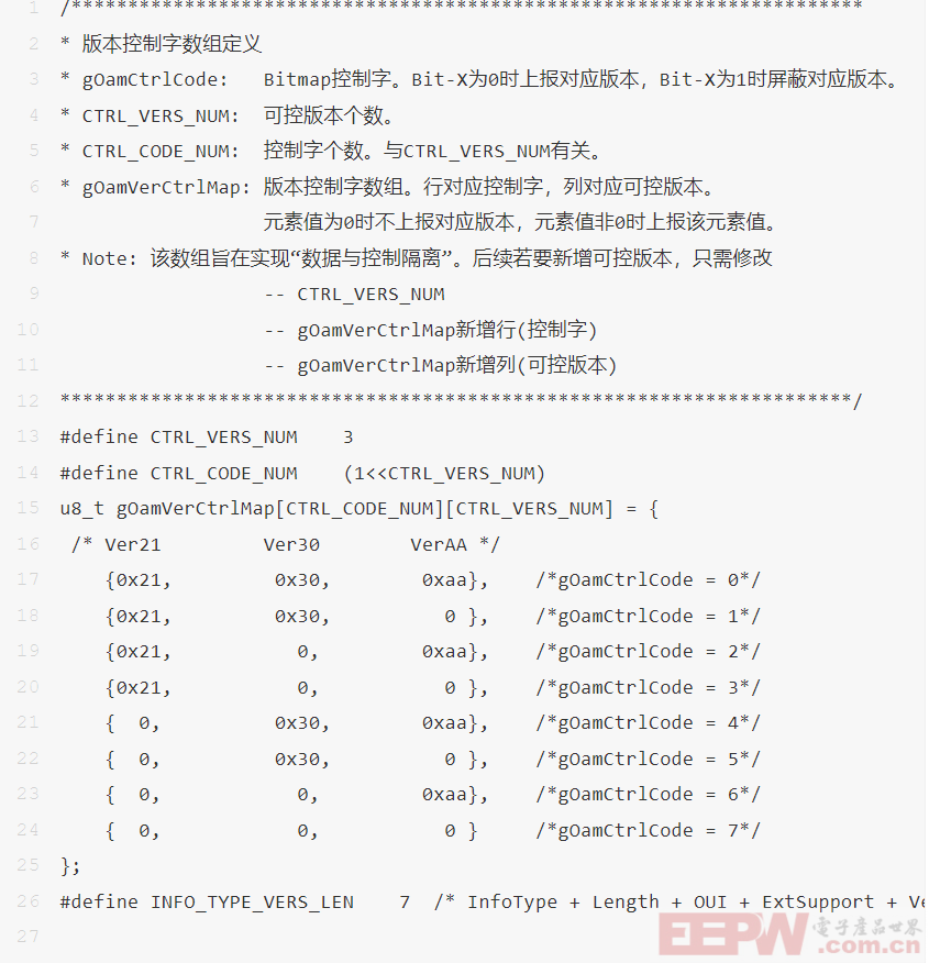

1.2.6 版本控制
最初的实现采用if…else if…else结构,代码非常冗长,如下:
以下示出C语言中更简洁的实现方式(基于二维数组):

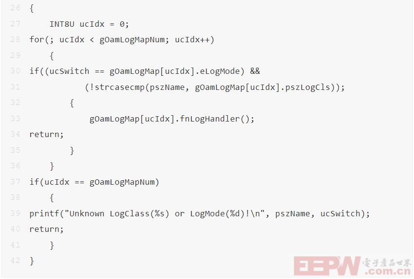

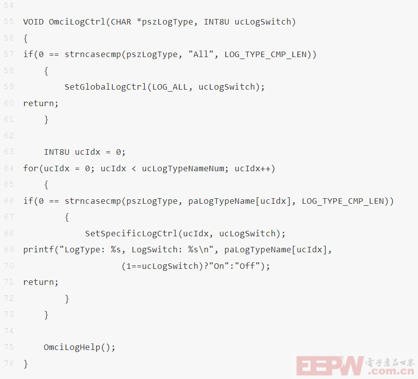

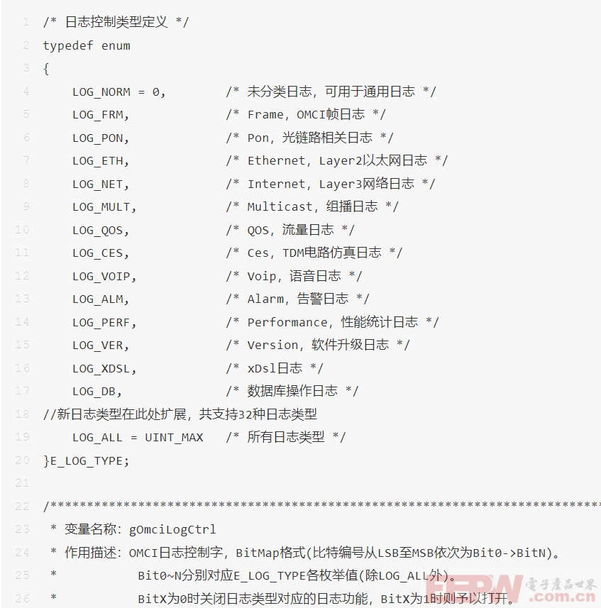

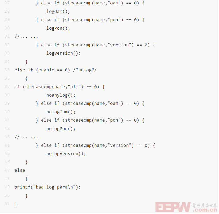

1.2.7 消息处理

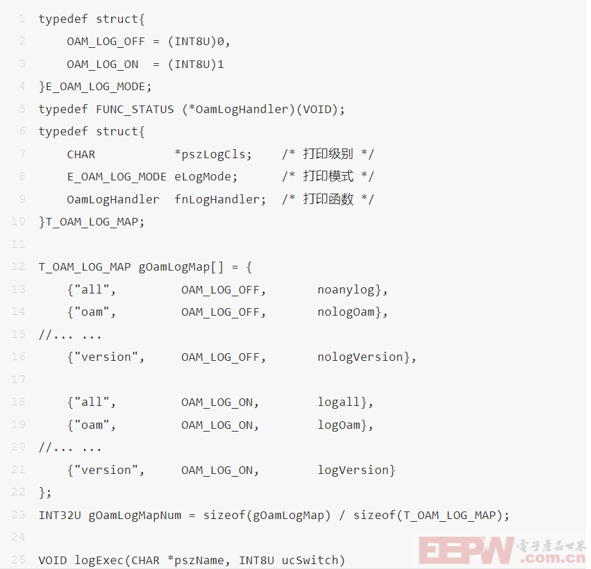

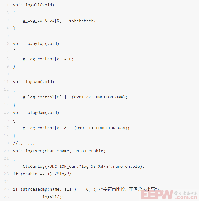

问题:终端输入不同的打印命令,调用相应的打印函数,以控制不同级别的打印。这是一段消息(事件)驱动程序。本模块接收其他模块(如串口驱动)发送的消息,根据消息中的打印级别字符串和开关模式,调用不同函数进行处理。常见的实现方法如下:
以下示出C语言中更简洁的实现方式:
这种表驱动消息处理实现的优点如下:
1.增强可读性,消息如何处理从表中一目了然。2.增强可扩展性。更容易修改,要增加新的消息,只要修改数据即可,不需要修改流程。3.降低复杂度。通过把程序逻辑的复杂度转移到人类更容易处理的数据中来,从而达到控制复杂度的目标。4.主干清晰,代码重用。
若各索引为顺序枚举值,则建立多维数组(每维对应一个索引),根据下标直接定位到处理函数,效率会更高。
注意,考虑到本节实例中logOam/logPon或nologOam/nologPon等函数本质上是基于打印级别的比特操作,因此可进一步简化。以下例举其相似实现:

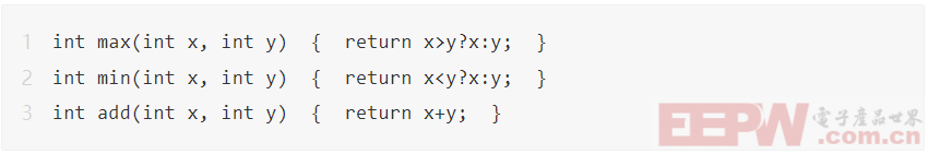

函数指针非常有用,但使用时需注意其缺陷:无法检查参数(parameter)和返回值(return value)的类型。因为函数已经退化成指针,而指针不携带这些类型信息。缺少类型检查,当参数或返回值不一致时,可能会造成严重的错误。
例如,定义三个函数,分别具有两个参数:
而处理函数却定义为:
    其中,第三个参数是一个没有参数且返回int型变量的函数指针。但后面却用process(a,b,max)的方式进行调用,max带有两个参数。若编译器未检查出错误,而又不小心将return (*f)(x,y);写成return (*f)(x);,那么后果可能很严重。
    因此在C语言中使用函数指针时,一定要小心"类型陷阱"。
