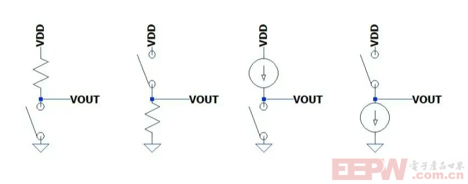

    你看,在这么原始的逻辑电路中就已经出现了上下拉电阻,这里面的原理也非常简单粗暴:利用开关的闭合(电阻为0)和开启(电阻无穷大)的特性,配合电阻,就可以轻松实现两种电压的输出。这种电路还有一个变形,就是用恒流源取代电阻,一方面集成电路工艺,恒流源比电阻更容易获得,另一方面恒流源的驱动能力也更好。根据开关和电阻(或恒流源)的相对位置,有以下基本电路:即开关接到GND(L)或开关接到VDD(H)。
    上图,几种开关电路接法。
    这几种电路都是由开关的闭合或开启决定了VOUT是VDD还是GND。开关的相对位置不同,还决定了电路在某一状态下的驱动能力:开关的导通电阻为0,可视为驱动力无穷大,可是电阻(或恒流源)的驱动能力呢,只有VDD/R(或者恒流I),这就导致了电路在输出H或L的时候驱动能力不对称(换一个说法,就是电路在输出H或者L的时候,输出阻抗不一样)。
    除了驱动能力的问题,这种单开关加电阻的模式还会带来静态功耗的问题,因为只要开关闭合,不管外部有没有负载,都会消耗电流。
