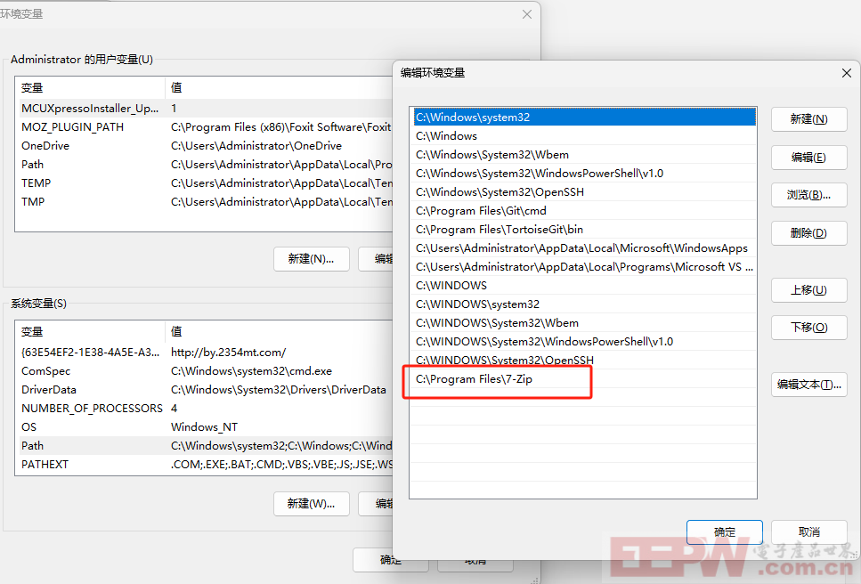

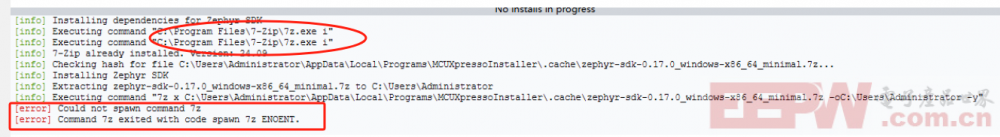

安装过程中遇到无7z 命令
解决办法将7Z 加入到系统环境变量中
查看该目录下west,python 等依赖工具已经被安装,后续我们可以使用这些工具进行编译代码
将如下路径添加到windows的环境来使用安装的west 命令来获取Zephyr  代码

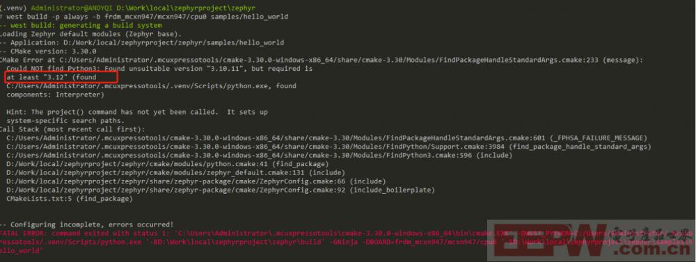

使用west build -p always -b frdm_mcxn947/mcxn947/cpu0 samples/hello_world 命令即可编译基于MCXN947 开发板的可执行程序。
如果在编译过程中遇到如下错误,需要更新python 版本并重新使用MCUXpresso installer 更新以来的环境。
