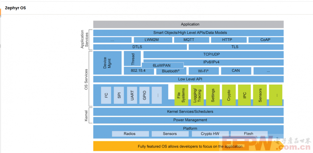

开始之前我们先看下Zephyr 的软件结构图,从中可以看到我们本次shell 依赖的uart 的驱动在软件结构中的层次

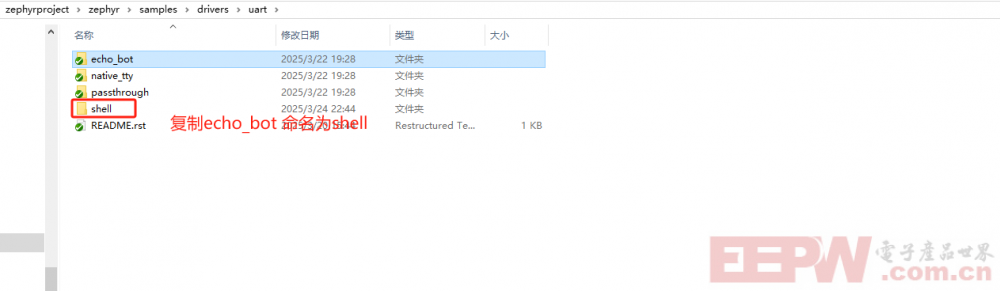

因为要适配shell,主要依赖uart 的驱动,我们选取 zephyr\samples\drivers\uart\echo_bot 作为base,在此基础上进行修改适配shell,首先复制echo_bot 命名为shell,方便我门修改添加shell。

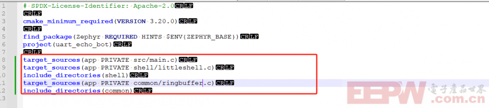

zephyr 的编译使用CMAKE来编译,我们修改shell/CMakeLists.txt 文件加入shell 源代码及依赖的ringbuffer 代码并将对应.h 路径加入到include path.

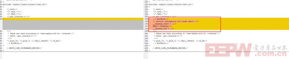

因为shell 中用大到了了"FSymTab" 来保存命令,需要在link 文件中添加对应的定义,我们使用的MCXN947板子使用了zephyr\include\zephyr\arch\arm\cortex_m\scripts\link.ld的链接文件,修改文件添加对应的section 定义。

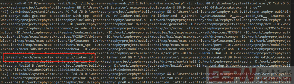

这里分享一个小技巧,因为zephyr 仓库内的文件比较多,我们如何快速找到对应的link 文件,我们可以在west 编译时加上-v 选项,这样在终端上会输出详细的编译信息
从这些编译信息中我们可以快速找到编译使用的link file 文件。

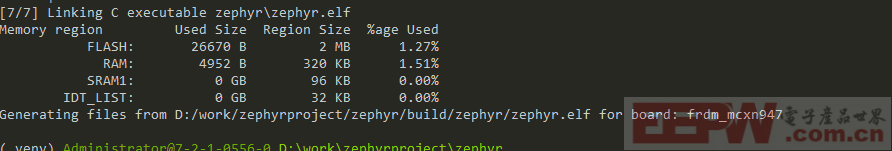

上述修改完成后,我们使用west build -p auto  -b frdm_mcxn947/mcxn947/cpu0   samples\drivers\uart\shell 命令来编译应用程序。

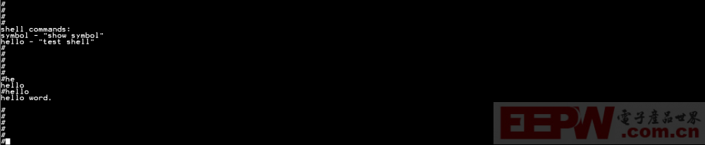

将生成的可执行程序下载到板子中运行发现shell 已经按照预取的运行
至此我们就将之前的裸机的shell 适配到zephyr 。
